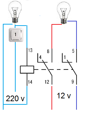

Humanite Опубліковано: 30 січня 2025 Поділитись Опубліковано: 30 січня 2025 Если катушка на 220, то лучше не последовательно, а параллельно нагрузке. И зачем на 12 вольтах разрывать и минус и плюс? 1 1 Посилання на коментар Поділитися на інших сайтах More sharing options...
Дорофеев Сергей Опубліковано: 30 січня 2025 Поділитись Опубліковано: 30 січня 2025 (змінено) 10 часов назад, Humanite сказал: Если катушка на 220, то лучше не последовательно, а параллельно нагрузке Дякую. Я понимаю что классически будет параллельное подключение. Я вплотную рисовал условную нагрузку и выключатель. Параллельно подключить это дополнительно 10 метров провода. разрывать плюс и минус - потому что реле двух контактное. В щиту коммутировать без разницы как, не принципиально. Изменил схему по вашему предложению. 2 жилы заменил на 3. Теперь камера включается при включении телевизора Телевизор и камера.bmp Змінено 30 січня 2025 користувачем Дорофеев Сергей Исправление Посилання на коментар Поділитися на інших сайтах More sharing options...
TaurosRMK Опубліковано: 30 січня 2025 Поділитись Опубліковано: 30 січня 2025 9 годин тому, Дорофеев Сергей сказав: схему Зберігайте в JPEG, так буде краще для всіх 🙃 1 1 1 Посилання на коментар Поділитися на інших сайтах More sharing options...

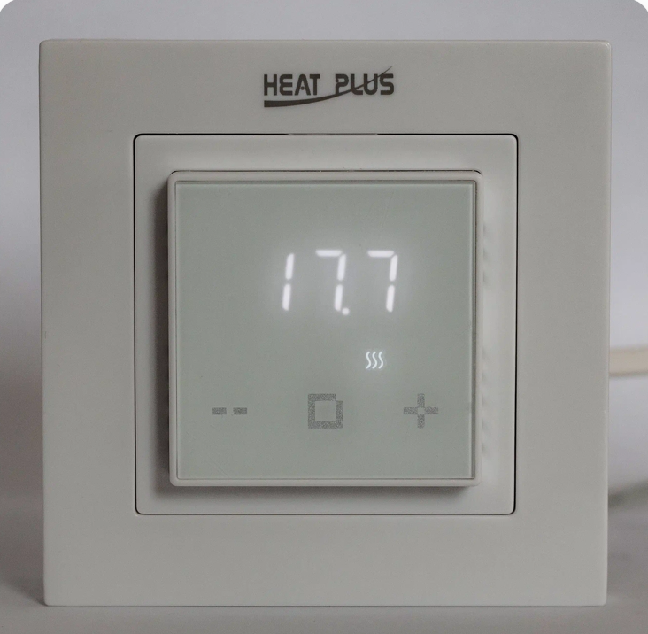

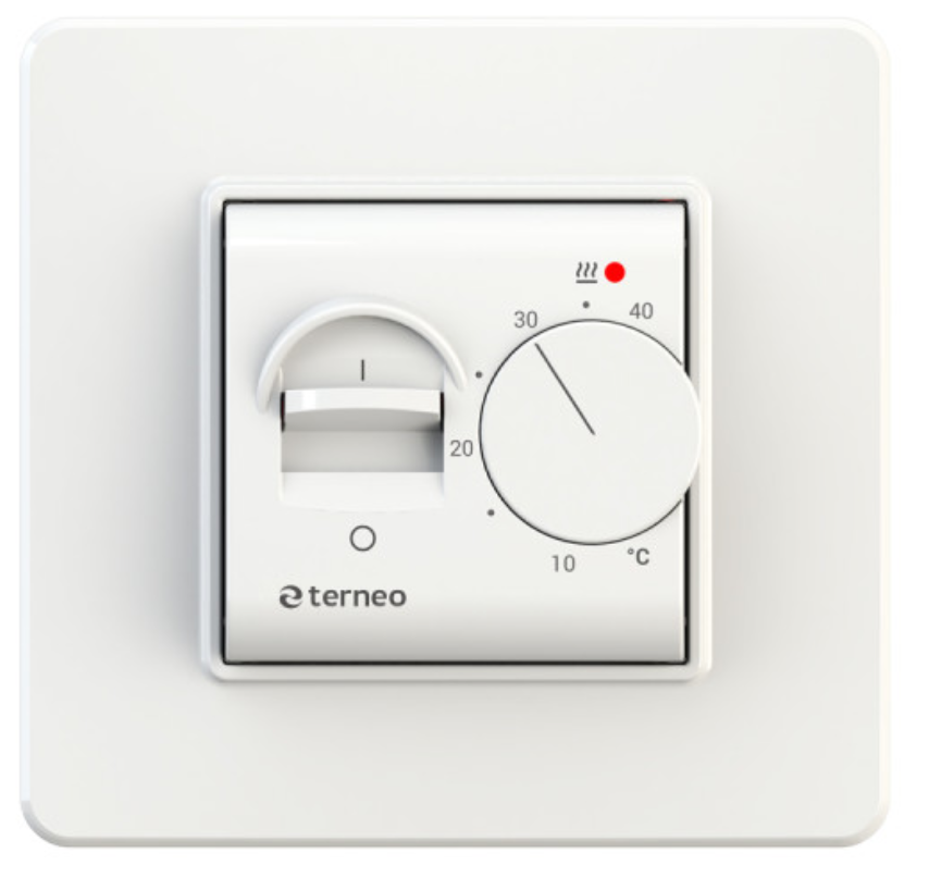

Mystery Опубліковано: 12 лютого 2025 Поділитись Опубліковано: 12 лютого 2025 (змінено) Порадьте, теплорегулятор для теплого полу в туалет та ванну, який краще бренд та модель (механічний, електронний) обрати з вашого досвіду? бюджет до 1300 грн за один теплорегулятор, ще хотілося б його втулити в потрійну рамку шнайдер Sedna там отвір в рамці 5.5х5.5 см може трохи підпиляти можна при потребі. Змінено 12 лютого 2025 користувачем Mystery Посилання на коментар Поділитися на інших сайтах More sharing options...
