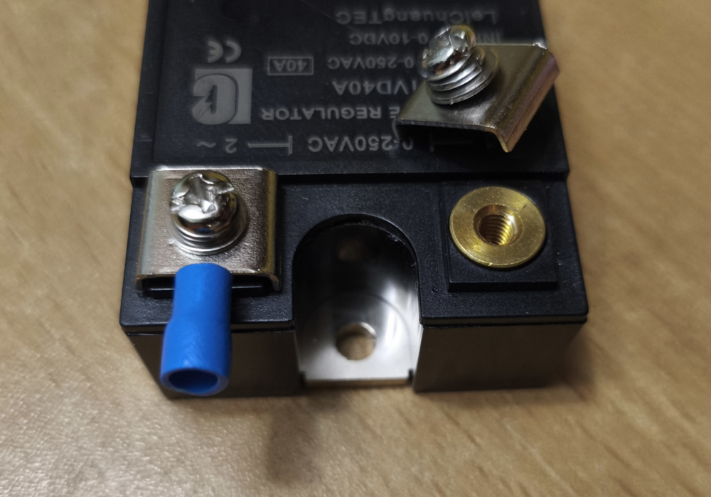

TaurosRMK Опубліковано: 25 листопада Поділитись Опубліковано: 25 листопада 4 години тому, Дорофеев Сергей сказав: Не возьмут они медную гильзу Так гільза хіба така міцна? Ну вона ж мідна, а не титанова. Товщина стінки самої меншої гільзи (підходить і під 1.5, і під 2.5) приблизно 1 мм, то ж не є чимось непосильним. Посилання на коментар Поділитися на інших сайтах More sharing options...
SantehnikPPR100 Опубліковано: 25 листопада Поділитись Опубліковано: 25 листопада (змінено) Клещи для наконечников вилочных обожмут (90%) 10% - что сламаются. Змінено 25 листопада користувачем SantehnikPPR100 Лучше закернить 1 1 Посилання на коментар Поділитися на інших сайтах More sharing options...

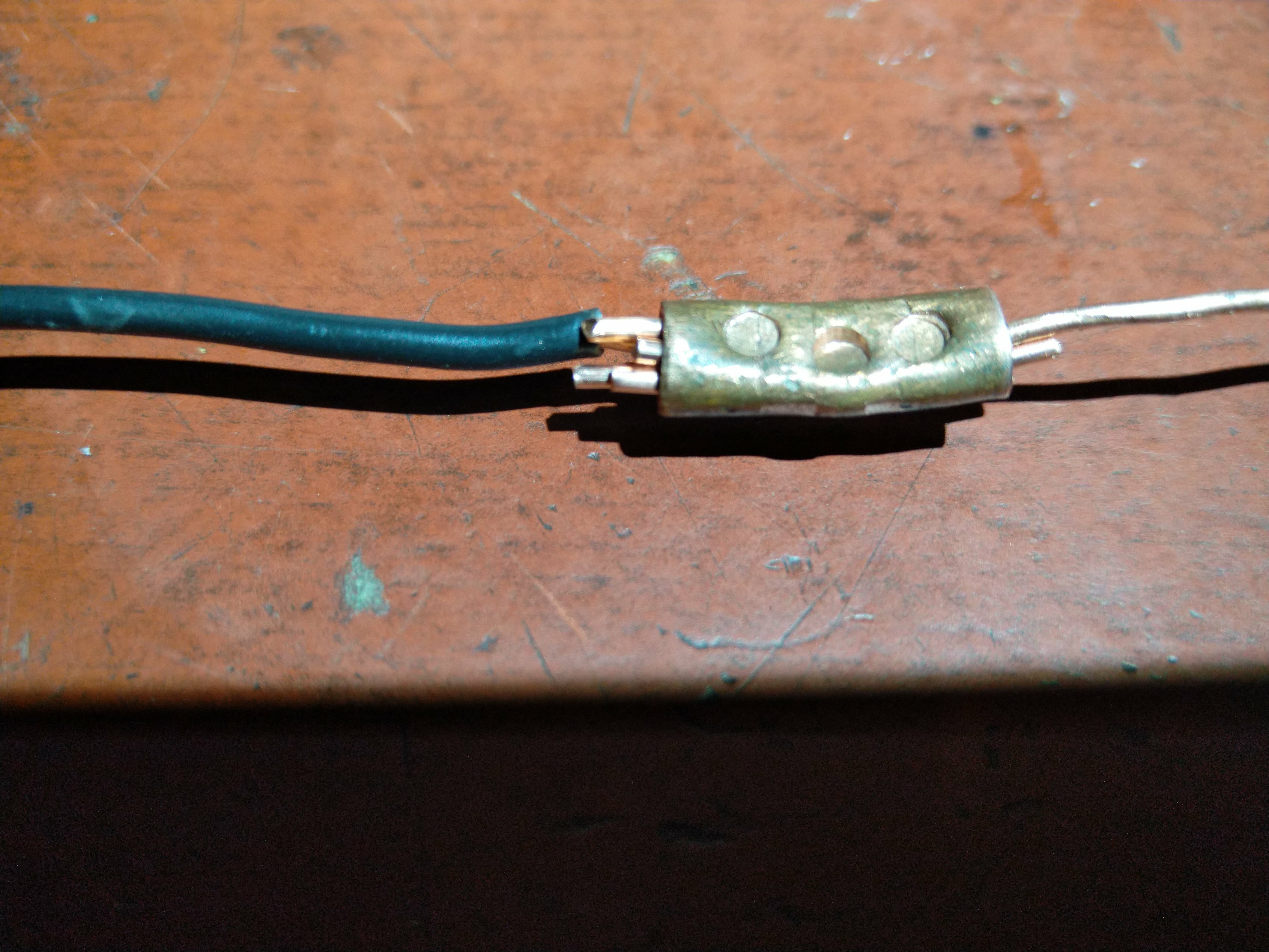

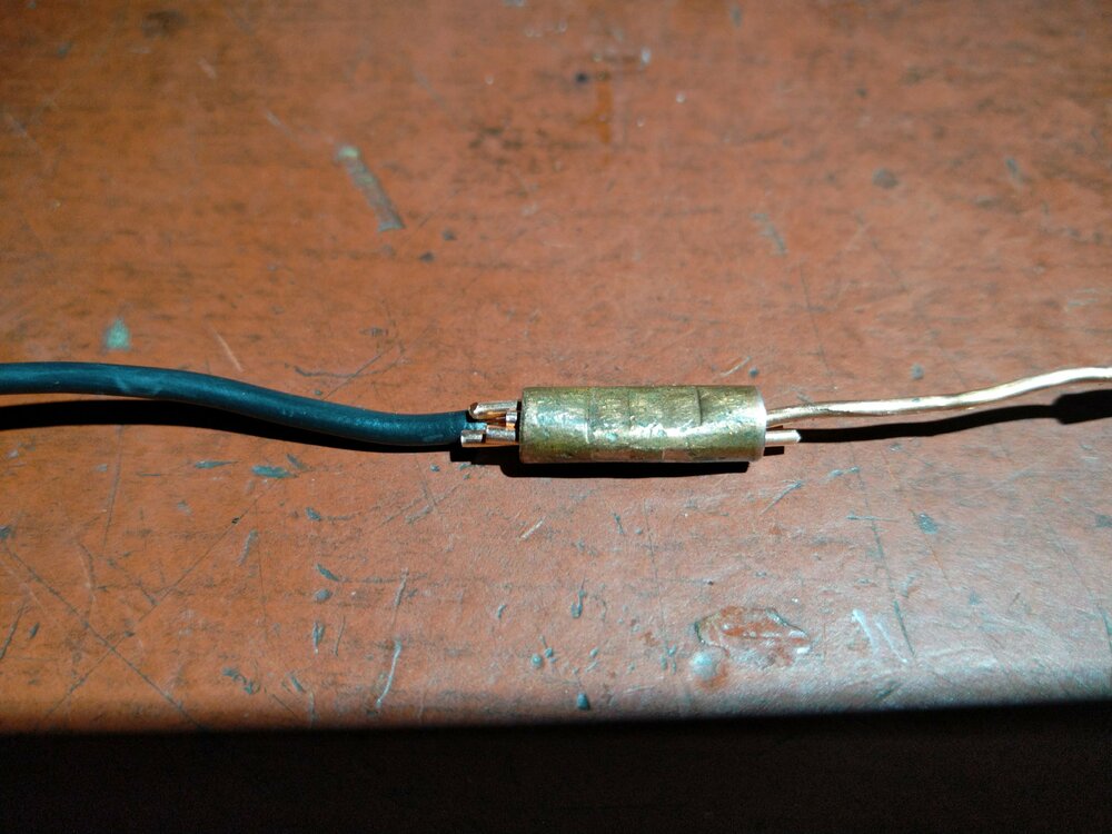

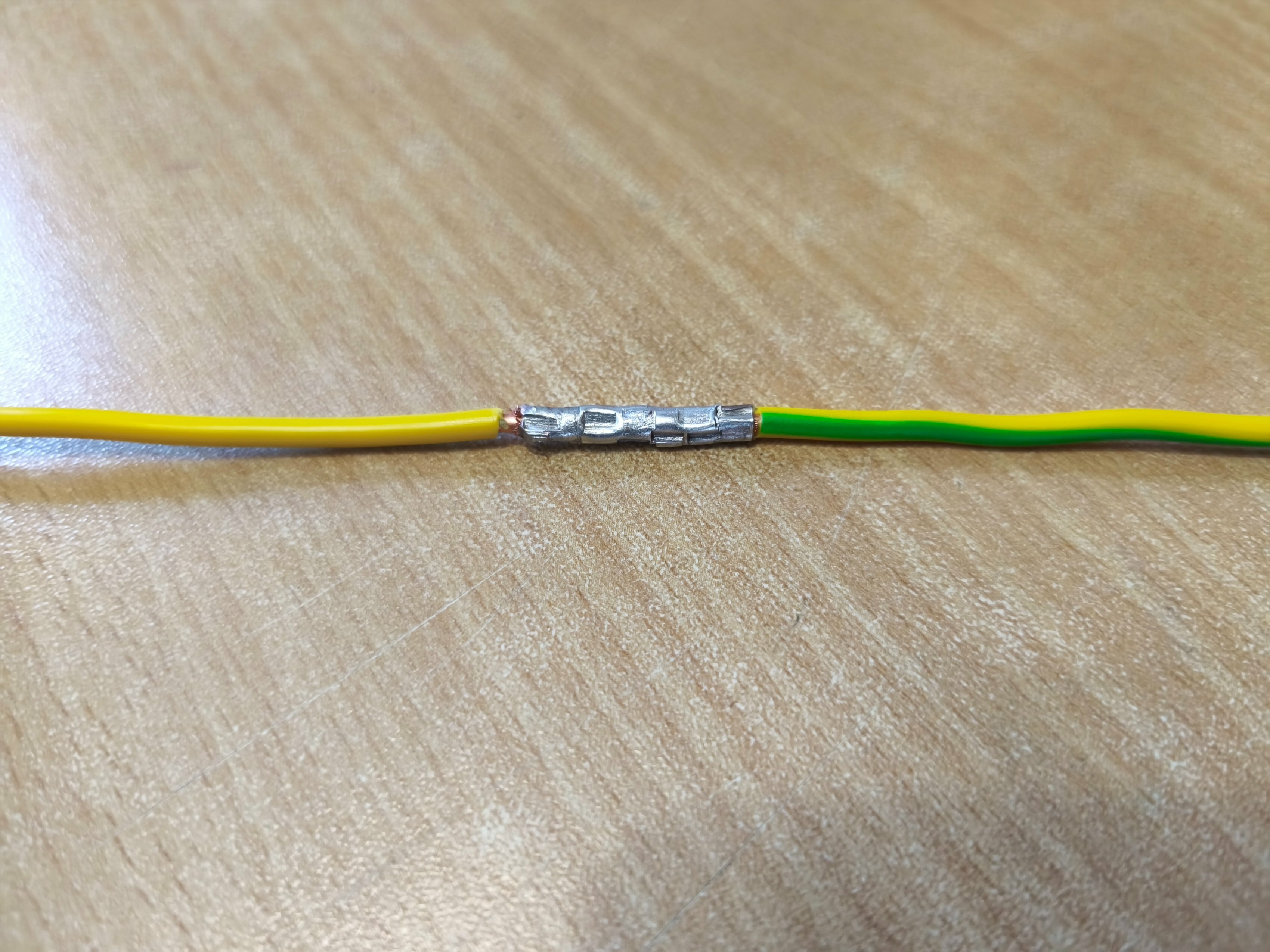

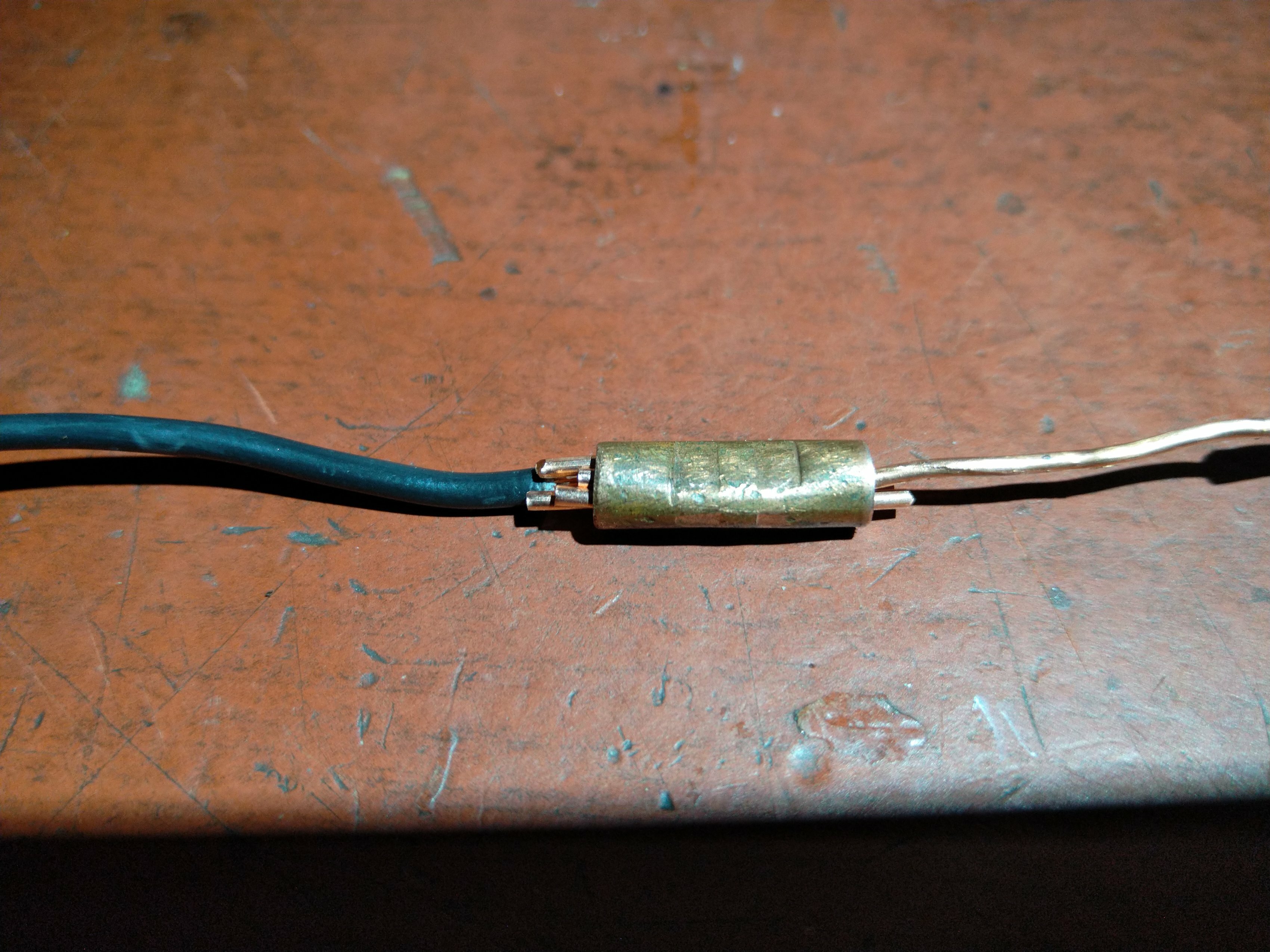

TaurosRMK Опубліковано: 27 листопада Поділитись Опубліковано: 27 листопада Обтиснув тим інструментом, що на фото раніше показував. Тримає міцно, пробував розірвати силою, навіть на міліметр не витягнулося. Для 10 гільз раз в 5 років варіант робочий. В одному місці можна по колу пройти і в трьох точках обтискати. 1 1 Посилання на коментар Поділитися на інших сайтах More sharing options...

SantehnikPPR100 Опубліковано: 27 листопада Поділитись Опубліковано: 27 листопада 1 час назад, TaurosRMK сказал: Обтиснув Провод встык что-ли , без перехлеста?! Посилання на коментар Поділитися на інших сайтах More sharing options...
TaurosRMK Опубліковано: 27 листопада Поділитись Опубліковано: 27 листопада (змінено) 14 хвилин тому, SantehnikPPR100 сказав: Провод встык что-ли , без перехлеста?! Так, встик. А що не так? На декотрих гільзах посередині є проріз/тиснення, напевно якраз для того, щоб дріт стопорився і з двох сторін на однакову довжину обтискався. Тому так і спробував, тримає добре, не розірвав силою. По 10 мм провода залазить, контакт нормальний, порожнини набив жилами. Змінено 27 листопада користувачем TaurosRMK 2 1 1 Посилання на коментар Поділитися на інших сайтах More sharing options...

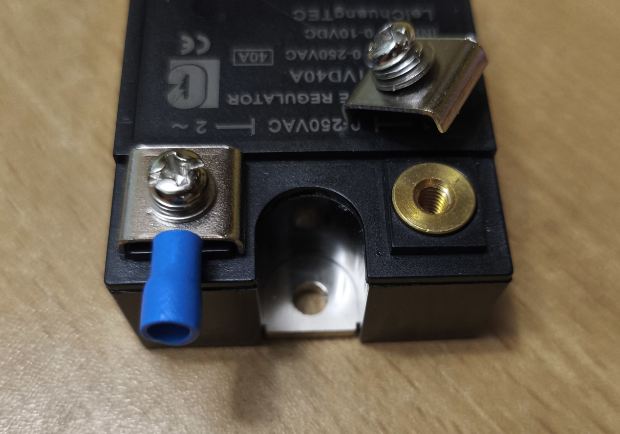

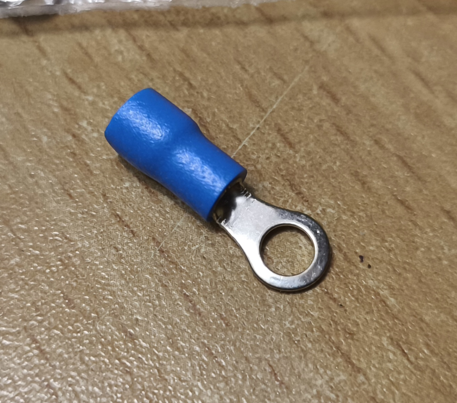

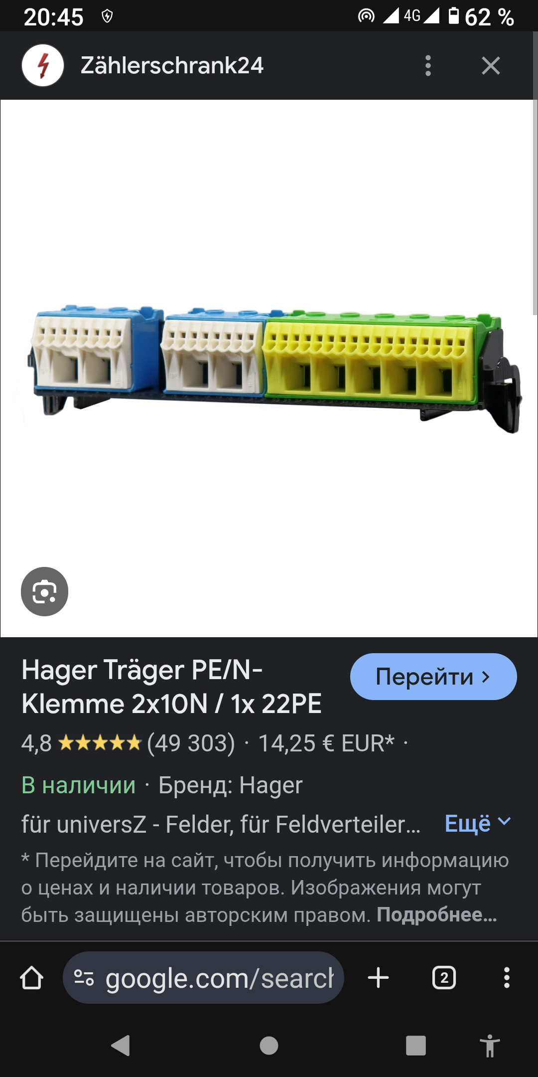

TaurosRMK Опубліковано: 28 листопада Поділитись Опубліковано: 28 листопада Панове, такий наконечник годиться для навантаження 1.2 кВт? По паспорту 27 китайських ампер. І ще одне, може я не знаю і вже придумали нульові/PE шини для ходових перетинів проводів 1.5-2.5 мм2? Бо як то пхати в отвір під 10-16 мм2, поняття не маю. Ну моноліт ще можна зігнути в двоє і більш-менш буде, а багатожильний навіть з трубчастим наконечником виглядає дуже "надійно" в тій шині. Ну воно ніби так і закліплено вже роки, і нічого не сталося, але може є якісь адекватні N / PE шини? Прихований текст Посилання на коментар Поділитися на інших сайтах More sharing options...
SantehnikPPR100 Опубліковано: 28 листопада Поділитись Опубліковано: 28 листопада (змінено) Можна пошукати кращі, але то якщо на "220" то пройде. Оці гріються на 20А до 40°С Ну не саме клема, а обтиснутий в ній провід. Змінено 28 листопада користувачем SantehnikPPR100 1 Посилання на коментар Поділитися на інших сайтах More sharing options...

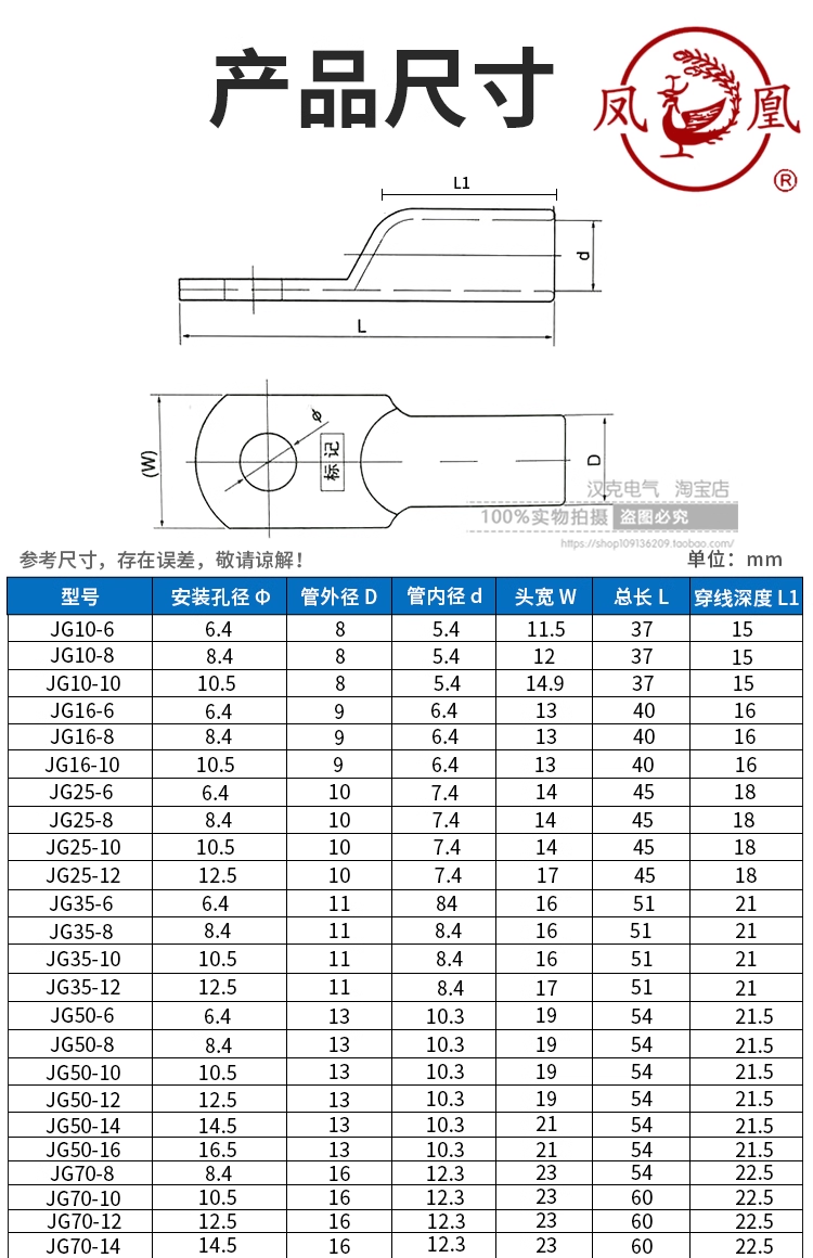

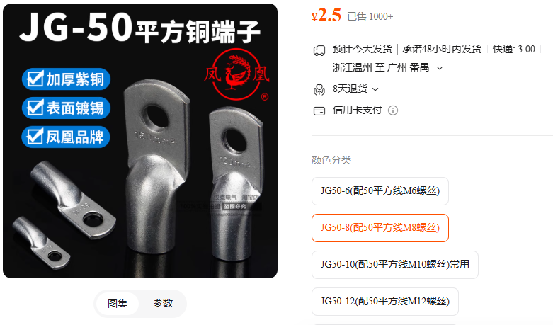

InSAn Опубліковано: 28 листопада Поділитись Опубліковано: 28 листопада 8 часов назад, Dmode сказал: Порадьте де притомні гільзи купити. Я купую в Китаї на склад Містів: item.taobao.com/item.htm?id=536647200823 1 Посилання на коментар Поділитися на інших сайтах More sharing options...
