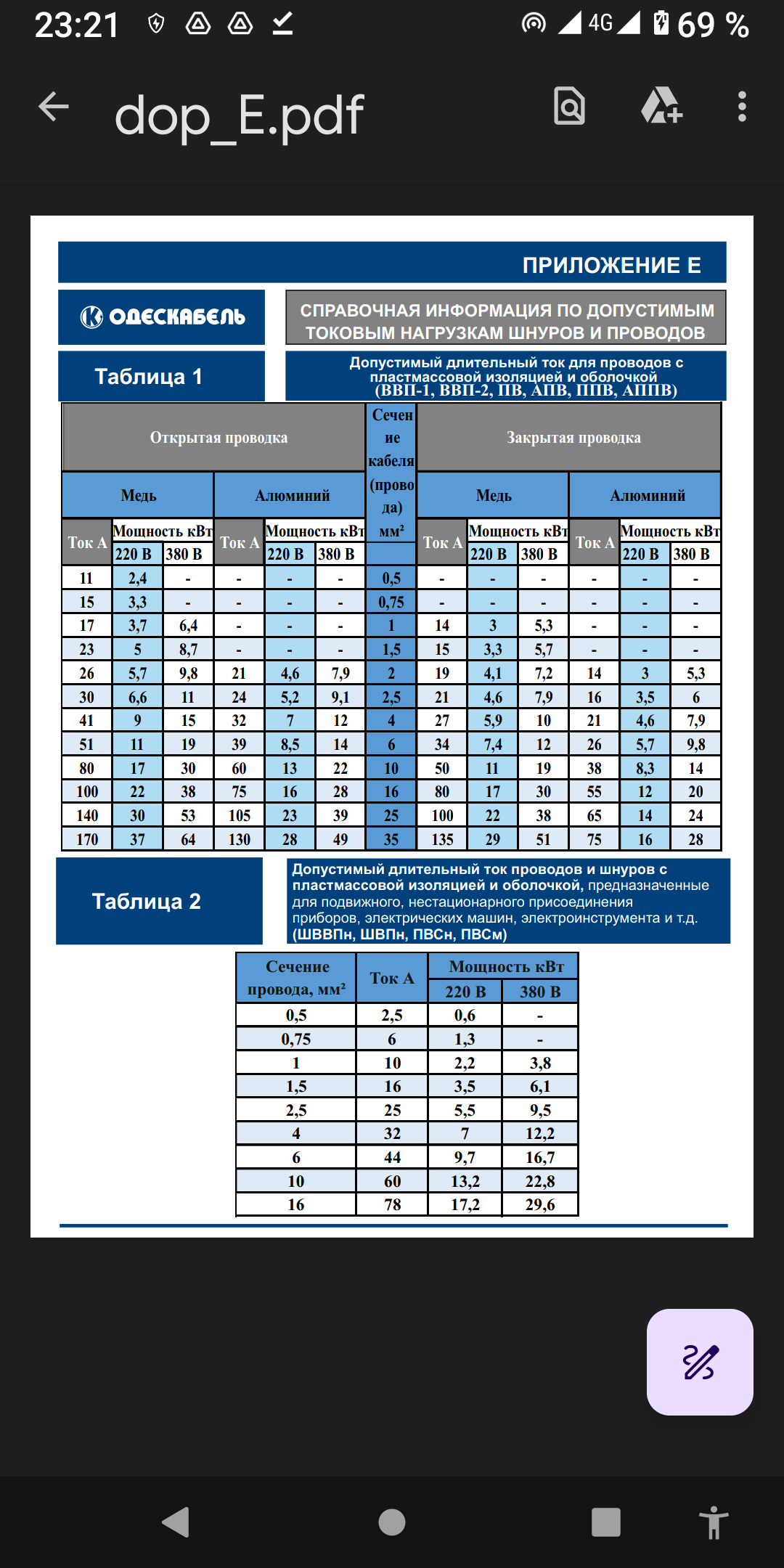

АлександрБ. Опубліковано: 4 грудня 2025 Поділитись Опубліковано: 4 грудня 2025 8 часов назад, denis-k сказал: есть кабель ВВГ 1,5, у кабеля существуют характеристики, так ответьте почему его нельзя использовать для стандартной розетки в конкретных условиях? Кроме Тока (в амперах) и Напряжения (в вольтах), есть еще параметр - плотность тока (Ампер/м²) : Ниже можно ознакомиться. Да, сильно вчитываться не надо, это может быть чревато. Просто прочитайте бегло текст. https://ru.wikipedia.org/wiki/Плотность_тока 1 Посилання на коментар Поділитися на інших сайтах More sharing options...
АлександрБ. Опубліковано: 4 грудня 2025 Поділитись Опубліковано: 4 грудня 2025 Отож... Тепер, для тих, хто все ж таки дочитав, і його не знудило. Оскільки будівельна площадка не зовсім підходить до вивчання рівнянь вуйка Максвела, то інші дядьки, теж яйцеголові, - розробили лайт- версію і сформулювали "усьо то" у вигляді простих розрахунків та таблиць. Наприклад (перше-ліпше посилання): www.kgau.ru/distance/etf_02/montag/vyborsec.htm#:~:text=Допустимая плотность тока зависит от,%2C5; 4 мм2. Посилання на коментар Поділитися на інших сайтах More sharing options...
АлександрБ. Опубліковано: 4 грудня 2025 Поділитись Опубліковано: 4 грудня 2025 (змінено) Далі - більше ... Щоби не засмучувати світлий розум виконавців єлектромонтажних робіт (як професійних, так і самоучок, яких тут більшисть) незрозумілими розрахунками, з теї науки були "вичавлені" прості й суворі догми : - світло - 1,0 -1,5, - сила - 2,5. Просто. коротко. доступно. І, що саме головне - безпечно. Так, згоден, за це треба заплатити, трішкі. Ціною надлишкової "міді". Ну хіба це не прекрасно ? Змінено 4 грудня 2025 користувачем АлександрБ. 3 1 Посилання на коментар Поділитися на інших сайтах More sharing options...

АлександрБ. Опубліковано: 4 грудня 2025 Поділитись Опубліковано: 4 грудня 2025 6 минут назад, АлександрБ. сказал: Так, згоден, за це треба заплатити, трішкі. Ціною надлишкової "міді". У всякому випадку, ця переплата, погодьтеся, буде коштувати менше, ніж 6 часов назад, volomoto сказал: Але щоб не притягувати на об'єкт інженера, який буде розраховувати автомат для кожної лінії, прийняли загальні правила "із запасом". 1 Посилання на коментар Поділитися на інших сайтах More sharing options...
