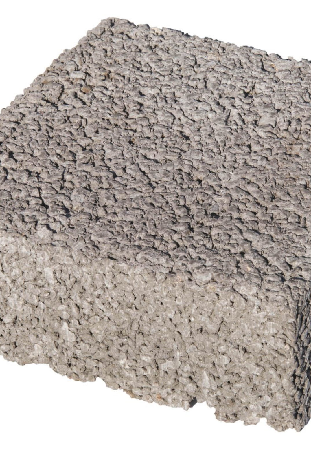

При замішувані гарцовки додавайте мінімальну кількість води , щоб розчин був майже сухий. Пісок пересіяти на мілке сито. Віником поганяти гарцовку по тротуарці поки не заповняться всі шви. Потім змести залишки гарцовки.
Далі походити з віброплитою. Процедуру повторити декілька разів.
Смести без остатка не получится, плитка "ЭКО" с пористой структурой
Вообще-то гарцовка это сухая смесь песка и цемента )
Ні , не суха.
Добавлено через 2 минуты
Чесно кажучи з такою плиткою діла не мав , зі звичайним ФЕМ все виходило. Потрібно пробувати на декількох плитках.
А якщо попередньо заповнити пори чимось нейтральним , яке потім можна легко змити.
Тогда это уже раствор, а не гарцовка.
Хто як хоче , так і називає. Але в будь якому разі , зі сумішшю сухого піска та сухого цемента працювати Ви, не зможете.
В смысле не смогу? :pozor:
Не смогу сухую смесь песка и цемента рассыпать по ФЭМам и размести веником? Точно? А мокрую смогу? :lol:

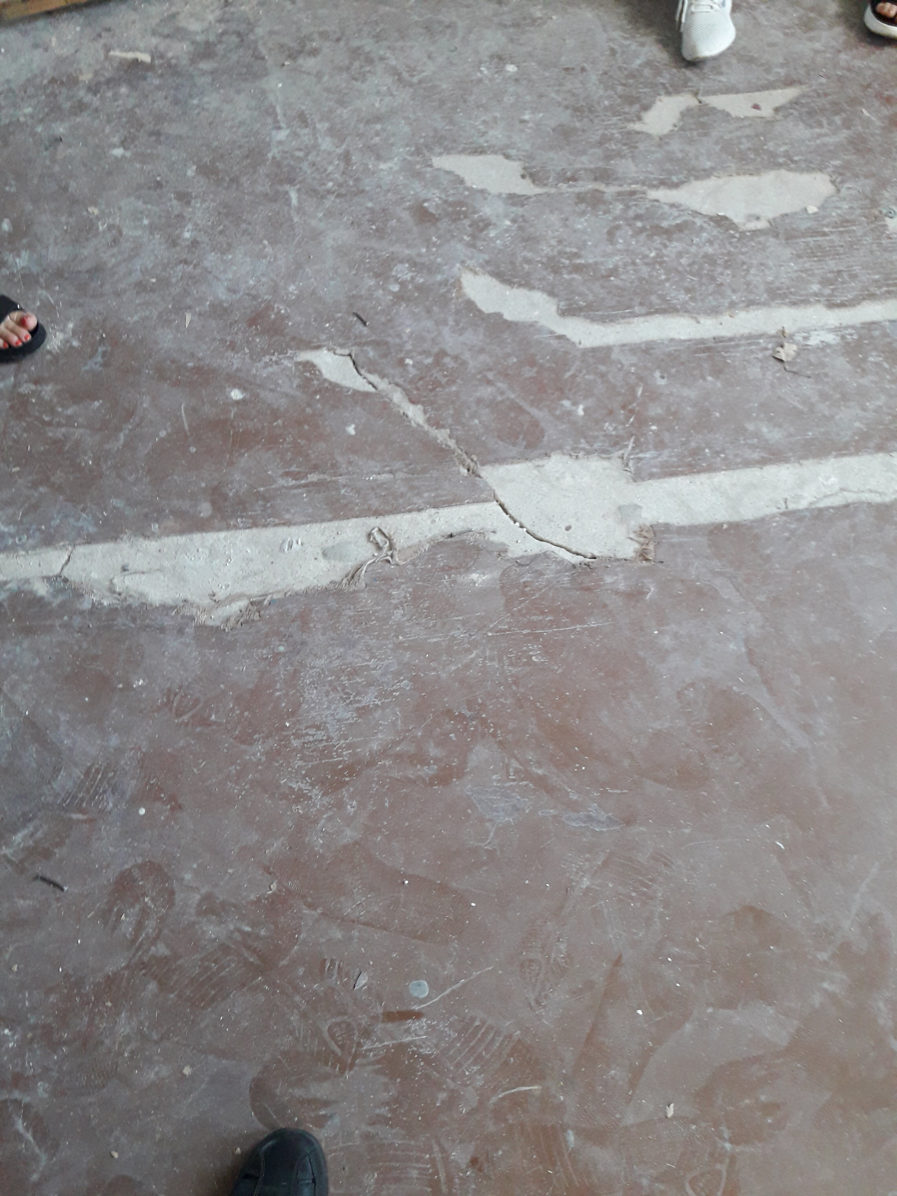

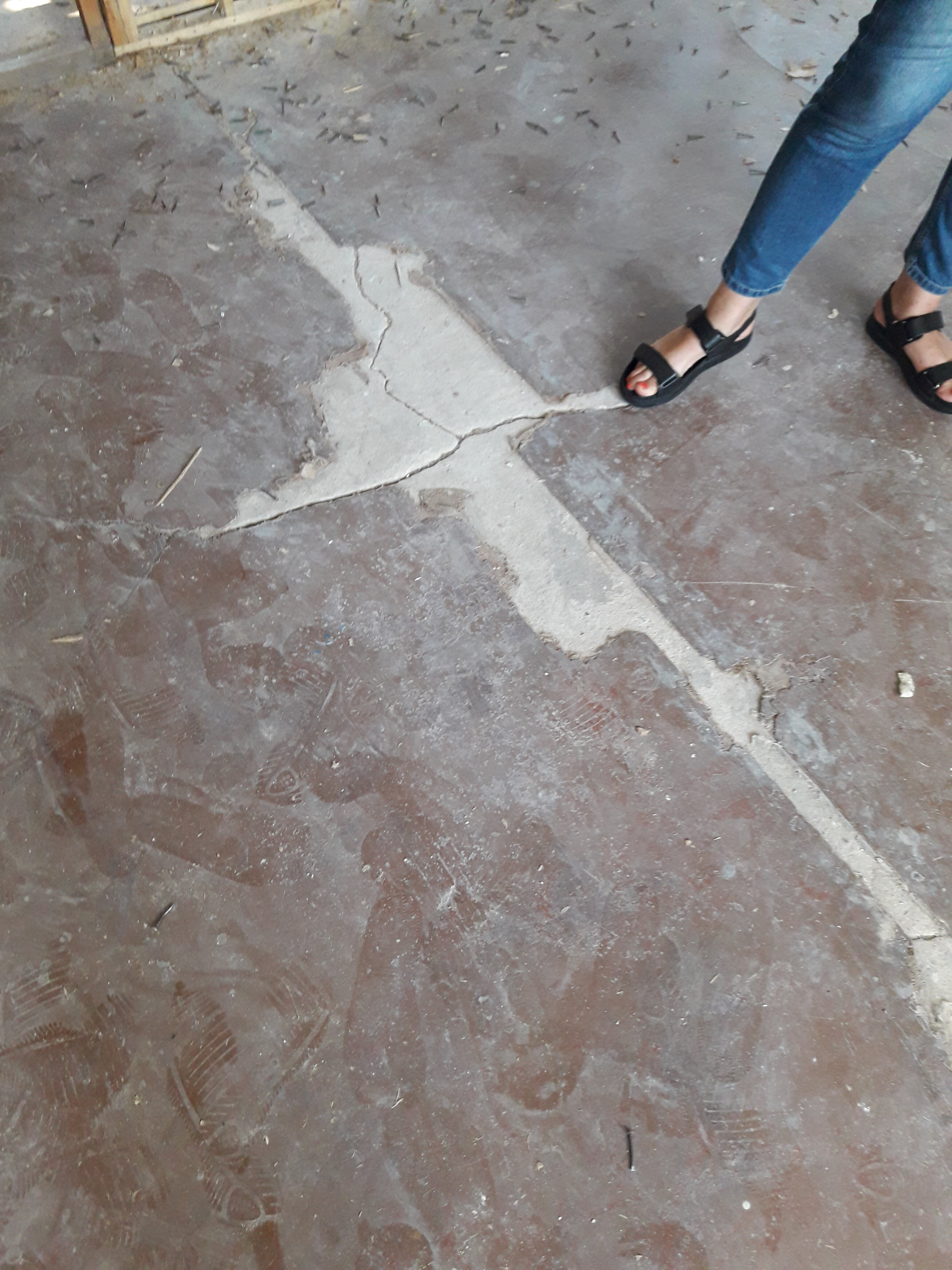

Может не по теме вопрос, поэтому заранее извиняюсь.
В наличии помещение с треснутой стяжкой и старым линолиумом (с промежутками по стыкам). Планируется положить новый линолиум. Получится ли, для выравнивания плоскости, залить просветы между старым линолиумом какой-нибудь самовыравнивающей смесью? А потом постелить новый линолиум.
Помещение через год могут забрать. Бюджет минимальный. Заранее благодарю. Фото прилагается.
Замешайте самую обычную смесь цемент (1часть) песок(3-3.5части) и вода (по вкусу), сметите мусор с ям, обильно смочите поверхности, и дальше, важно, нужно "ляпнуть" с ускорением раствор в ямки, после чего шпателем или кельмой убрать лишнее, в качестве эксперимента в раствор можно добавить немного клея ПВА. Таким образом диды плитку укладывали на стены, до сих пор держится (не вся конечно). Важно чтобы раствор именно был брошен на ямки а не "намазан".
Не помешает добавить в смесь хороший супер(гипер)пластификатор, чтобы не бросать. Так раствор затечет в щель и хорошо заполнит все пустоты.

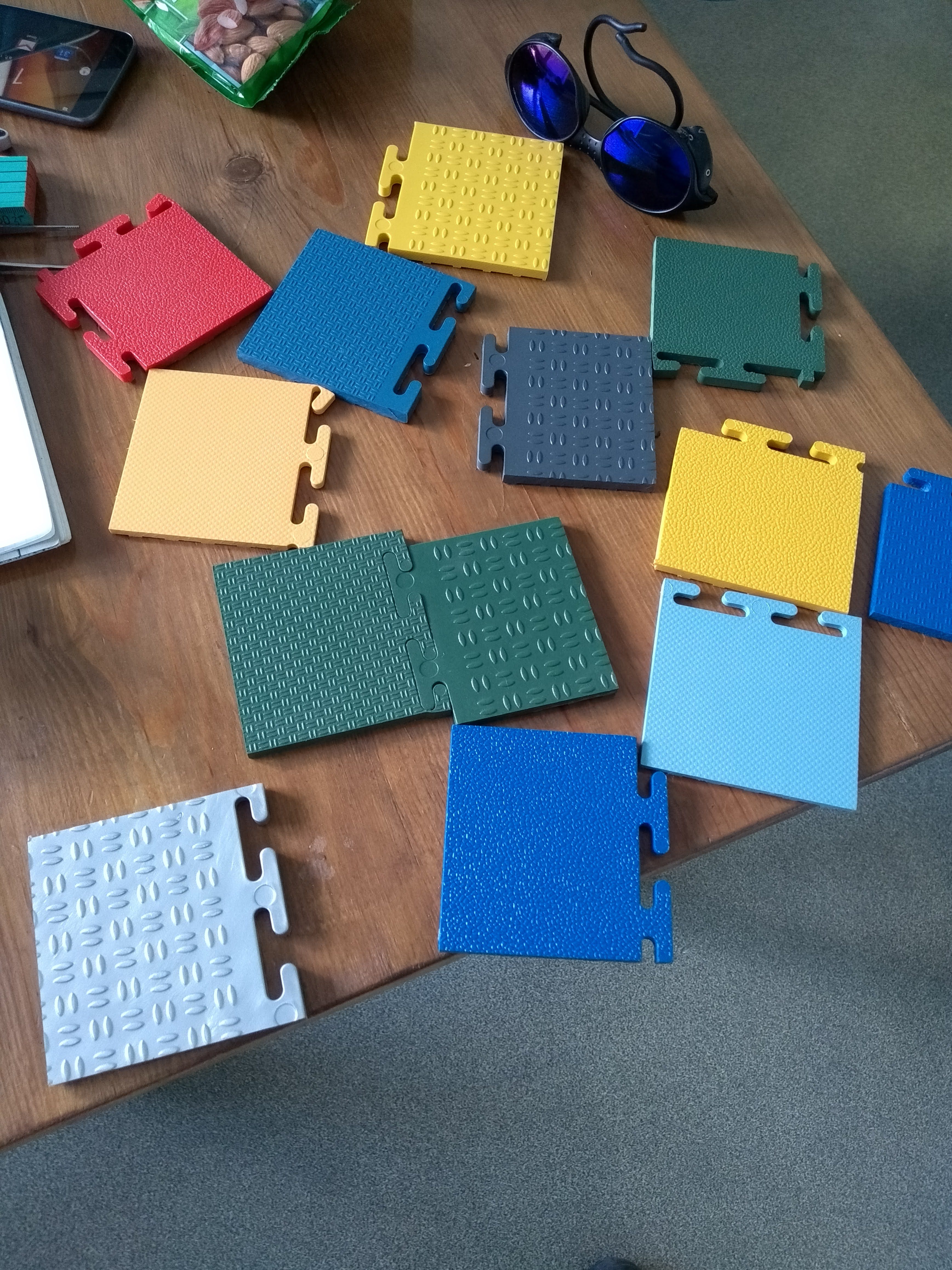

Собираюсь выровнять старую стяжку в гараже, добавив слой 0,5-1,5см. Хочется получить прочное твердое покрытие, не трескающееся под домкратом или от падения молотка.
Есть безпроиграшный вариант. Рифленный металлический лист.
Кстати да. :good: Или плиты ПВХ.
Если плиты ПВХ с замком для автомобильных нагрузок, то желание их завозить у меня уже давно.
Сдерживает только цена.
