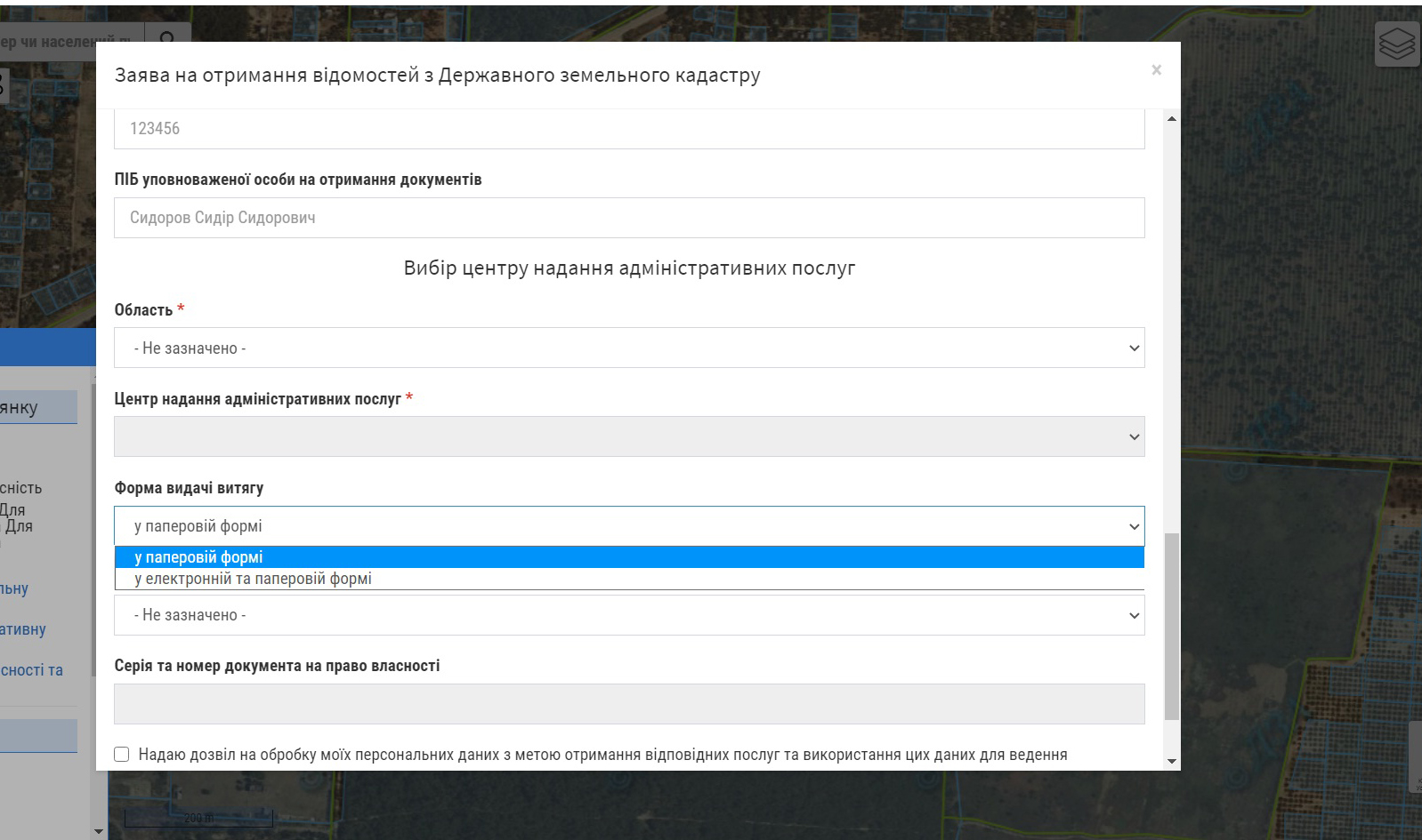

Татьяна 1973 Опубліковано: 28 вересня 2020 Поділитись Опубліковано: 28 вересня 2020 Я якось замовляв витяг по ділянці, яка мене не належала - платив гроші через інтернет. На електрону скриньку вони мені не відправили витяг - лише приходь та на руки дамо. А як володару землі - вони повинні зробити мені безкоштовно ? Бо якщо через електронку , то там гроші уперед, а потім витяг. Безкоштовно, мабуть, небуде. Це ж послуга... Замовляли через кадастрову карту, вибрати "Електр. та паперову форму". На пошту приходе файл, потім можна в ЦНАПі забрати паперову(можна не забирати)) Дія, по-моему, теж відправляє на кадастр... Посилання на коментар Поділитися на інших сайтах More sharing options...

Vent69 Опубліковано: 29 вересня 2020 Поділитись Опубліковано: 29 вересня 2020 Я якось замовляв витяг по ділянці, яка мене не належала - платив гроші через інтернет. На електрону скриньку вони мені не відправили витяг - лише приходь та на руки дамо. А як володару землі - вони повинні зробити мені безкоштовно ? Бо якщо через електронку , то там гроші уперед, а потім витяг. Вам ее не отправили потому как вы небыли владельцем участка. Посилання на коментар Поділитися на інших сайтах More sharing options...

Privet Опубліковано: 29 вересня 2020 Поділитись Опубліковано: 29 вересня 2020 в ЦНАПі Замовив витяг. 110 грн. Посилання на коментар Поділитися на інших сайтах More sharing options...
