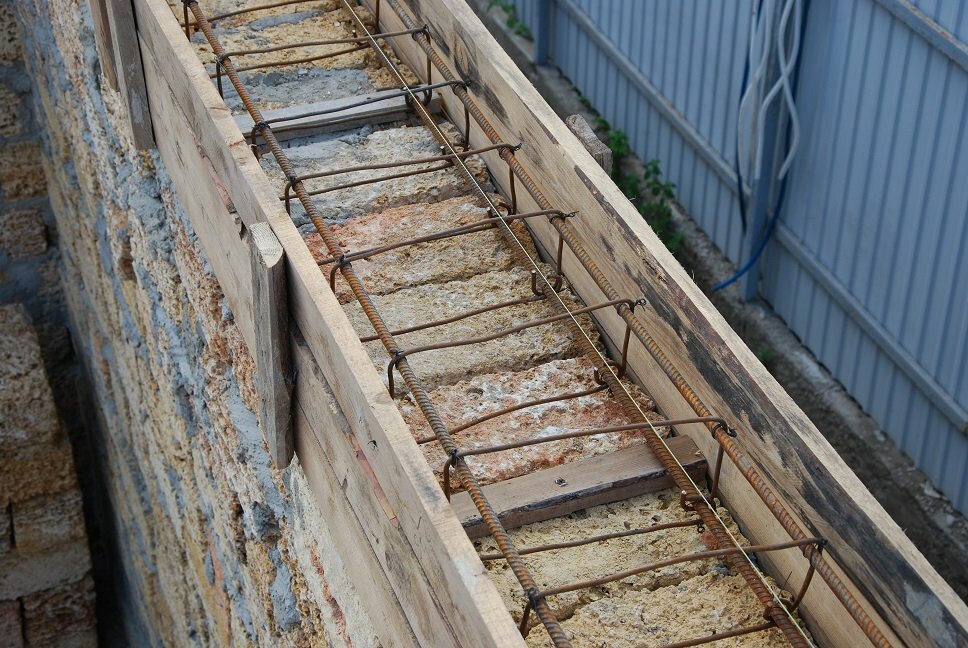

Затем привозят арматуру и я ее свяжу. Как на рисунке, все в земле. Приехал миксер, залил все, дешевле взять с насосом тогда можно одному справится.
а де малюнок?

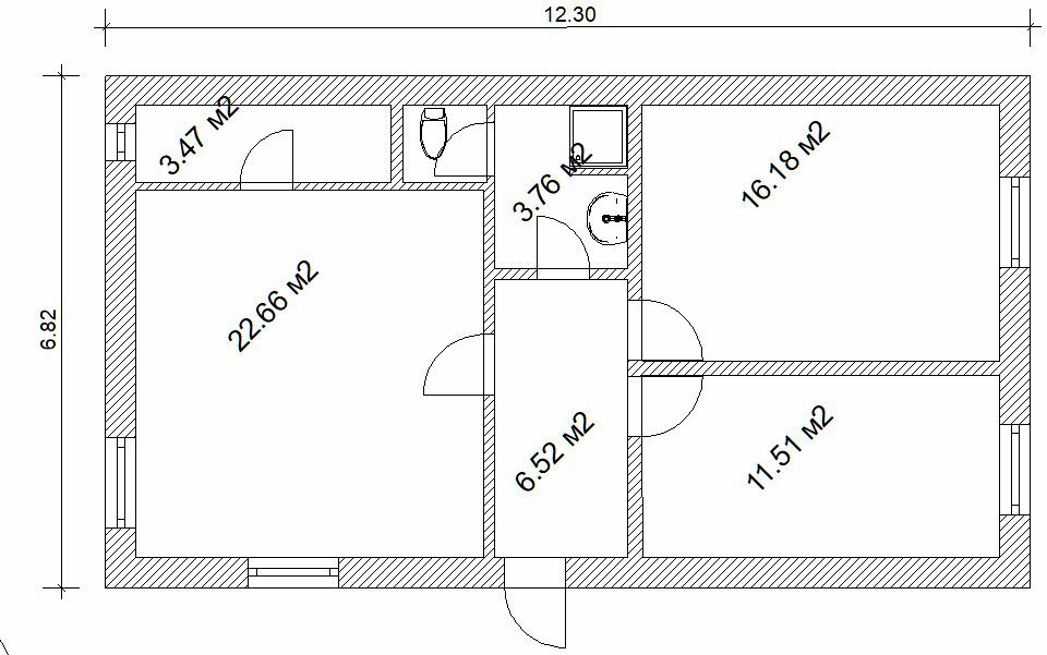

Я хотел построится. Мне не нужен второй этаж. Вот я не могу всеже понять может у меня что-то с головой. Зачем мне строить 40 метров и потом лезть на второй этаж утеплять два ската всегда дороже чем пол, да и не хочу я лезть на второй этаж. Я сейчас живу в доме 2 этажа  построенном в Червоном хуторе, здесь была тема, я к нему шел 10 лет. Пожил теперь дай пожить другим(( И да второй этаж это возможно дешевле, но не на много.  Вот я нарисовал можно еще поиграться что то уменьшить но нет смысла.
Да мне тоже сказали плиту лучше и дешевле, но я с ней не знаком. Но думаю вполне подойдет. Как поступить дайте совет!
17 хвилин тому, V.K.L сказав:
Например, мебель расставить...
В туалете я бы сделал сдвижную дверь, вдоль стены (вниз).

31 хвилину тому, V.K.L сказав:
так тут площа 63 м2, а ви хотіли 80 м2. вже непогано.

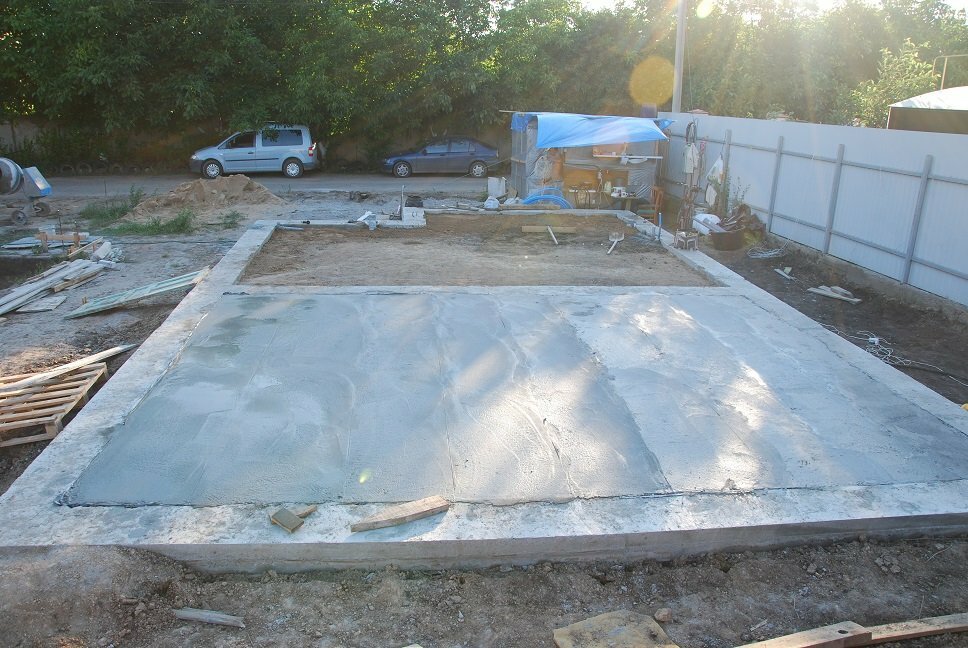

В данный момент я безработный и особого желания работать на и за фигню нет желания. Я дом построил, но тогда было много помощников и просто приезжали, смотрели, давали совет и все, сегодня все по другому. Вот мой фундамент, черновая подушка, арматура приподняли на пятаках на 5 см и залили плиту 30 см а на нее ленту 1200мм. Все это делалось  втроем. Так что я немножечко понимаю, но тогда были деньги и не было этот п...ца а сейчас все дорожает и нет с кем, было бы моих пару человек. А сам я по холоду и вентиляции.
Вот к примеру как заливает у нас на хуторе компания по строительству тонхаусов они сейчас по 29к в один этаж, 5или 6 проданы((  160мегобайт
Поэтому первоначально была идея построится, но блин не с кем, я не против чтоб мне построили, но я насмотрелся с 12 лет живя на хуторе как строят и потом переделывают. И рахиты зальют мне фундамент как на видео))

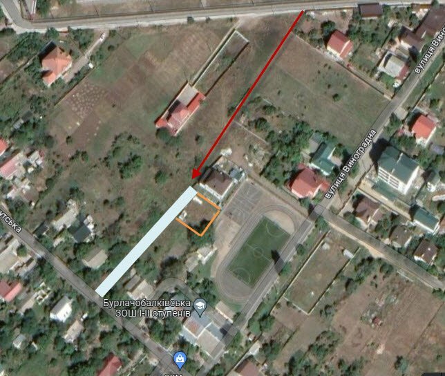

Смотрел сегодня в бурлачке, за 6 к 4 сотки, но к нему проложен переулок 100 метров типа он мой, его надо оградить и чемто просыпать чтоб техника заехала, миксер на зайдет из-за трубы газовой. Фундамент тогда лить ручной))) капец вообщем или не все так страшно, как думаете.
45 минут назад, V.K.L сказал:
типа он мой
а потом встанет вопрос вертолетной площадки, когда эти 100 метров отхапают
1 година тому, V.K.L сказав:
А зимой чистить от снега.

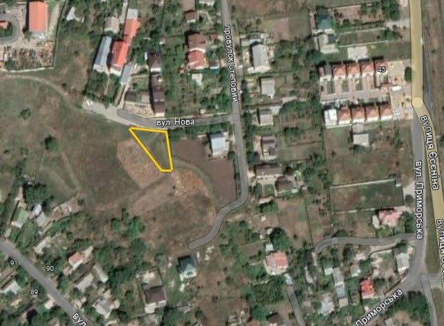

Доброе утро, да я вот тоже думаю, и понимаю что найти не найду я такой маленький участок да еще и в тихом месте. Щас покажу.
Думаю если уболтаю то тысячи за 4-5 можно забрать. Но как быть с бетоном, с другой стороны можно через поле, но это надо ждать погоду и не известно согласится миксер ехать через поле ? В любом случае подвоз материалов надо сделать нормальным.
Может пойти так найти экскаватор, снять грунт - вывезти его и сразу на участке спланировать и вырыть ленту потом привезти мусор утрамбовать катком и засыпать типа жерства. Но это для себя чтоб не по грязи, а технику наверно надо подготовить ленту для фундамента и завезти газоблок все остальное можно и легким транспортом привезти. Либо не вписываться и поискать другие участки.
И отопление электричеством, для меня это новое все время я был с газом, и в свой дом я тоже заводил его, хотя взятка была только за пай 2,5к баксов. Может где-то есть тема с расчетами в сравнении газ-электричество, хотя вряд ли есть одинаковые условия.
Есть второй участок за 13к но я не помню около 6 соток. Но так же надо будет делать дорогу ну там грунтовка, но конечно это раскинется на всех и это в любом случае удобней)
Кстати немаловажным является маршрут пешком до транспорта, зеленый короче но надо пройти по открытой трасе метров 300, я прикинул моя любимая будет чапать на трамвай в лютый холод, хотя можно и подвезти до остоновки но это же неудобно))
