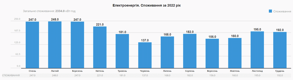

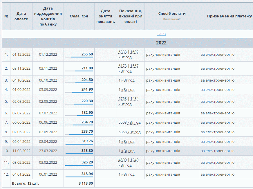

У мене на 100м2 (троє людей) за рік виходе 9500грн за газ та 3000грн за електрику
148квт/місяць?
А ви там точно живете? :grin:
Трохи більше (двозонний лічильник), але опалення, ГВП та плита на газу, все інше на електриці як у всіх (але забув - тариф 1.44 до 250кВт*г), взимку більше напевно бо вода холодніша для посудомийки та пральної
Змінено користувачем normal

у мене в середньому 600квт, газ, бойлер електро, а як можно жити в будинку і вкладатись у 148? :unknown:
10 хвилин тому, Фрай сказав:
Можна. У нас за квітень 144. Бойлера немає, все інше є, 80 кв.м, проживає четверо.
21 минуту назад, Фрай сказал:
светодиодные лампы, купание в еле теплой воде, и бан любых электроприборов кроме ноутбука и гаджетов.
