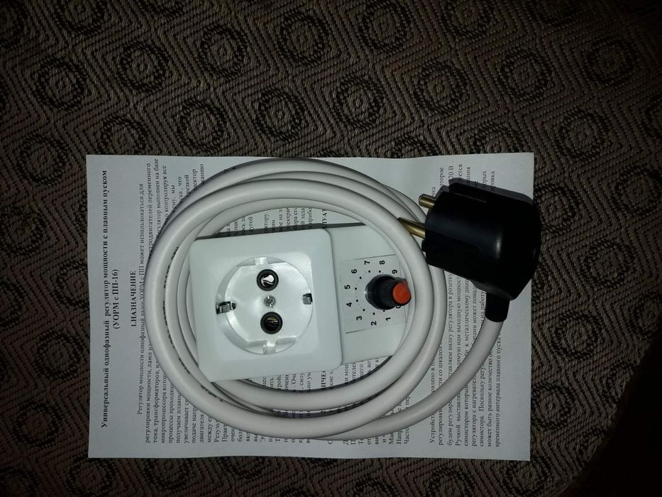

И снова здравствуйте)
Вчера соорудил из пенопласта 50 мм, ящик для батарей в гараже, ибо температура опустилась уже до 0.
Повесил вертикально коврик с подогревом, причем взял самый маленький, 27-30 вт, что около того.
Включил, и температура дошла до 14 градусов, ну вроде нормально.
Утром проверил - уже выше 20 о_О), в ящике реально тепло, но наверно столько не нужно, и вопрос:
Можно купить розетку с таймером, понятно тут.
Но есть такая приблуда, если через нее подключить, будет меньше греть!?
Понятно могу проверить, но с точки зрения "правильности" хотелось бы услышать специалистов.

6 хвилин тому, DimaF сказав:
Називається термостат. Думаю, термостат для теплої підлоги мав би підійти.
10 минут назад, smotesko сказал:
Принцип работы у них одинаковый?
Что регулирует силу тока или напряжение?
24 хвилини тому, DimaF сказав:
Принцип работы
Принцип у них "on-off". Гріє поки температура менше заданої, потім вимикає нагрівач.

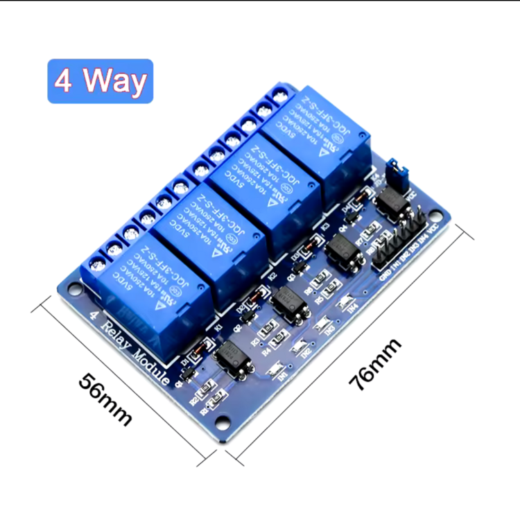

Такий модуль це сухий контакт? Можна використати для контролю вкл/викл котла? Зараз є недільний програматор Salus.
8 минут назад, TaurosRMK сказал:
Да. Там 3 контакта. Средний общий, ON и OF
4 часа назад, TaurosRMK сказал:
можна
3 часа назад, Chatter сказал:
можна
Сколько нам у котла ток на контактах? Может Мосфет?
  • Дізлайк 1
3 години тому, Дорофеев Сергей сказав:
Ні, треба реле для гальванічної розвʼязки
