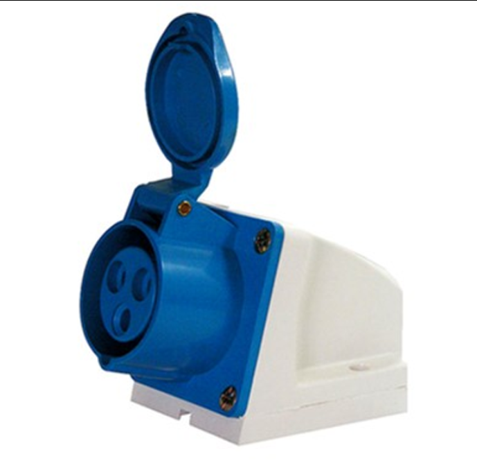

DimaF Опубліковано: 31 березня 2025 Поділитись Опубліковано: 31 березня 2025 23 часа назад, makita сказал: Добрий ранок. Питання таке- якщо побутову розетку підключити кабелем 4мм- сама розетка зможе витримувати навантаження 20-25А? Нет. Обычные расчитаны на 16А. Ищите что то помощнее, типа для советских электроплит. 1 Посилання на коментар Поділитися на інших сайтах More sharing options...
Shturman1 Опубліковано: 31 березня 2025 Поділитись Опубліковано: 31 березня 2025 В 28.03.2025 в 10:31, Vladdi сказал: Якщо не знаєте, не варто так впевнено відповідати. Ключова проблема мідних наконечників на алюмінієвих дротах - у великій різниці коефіцієнтів лінійного розширення міді та алюмінію. У міді то 1,7, к алюмінію 2,3 (10-5 К-1). Це означає, що правильно запресована мідна клема на алюмінієвому дроті буде поступово "розжиматись" при зміні температури. ЇЇ розтягує алюмінієвий дріт, який більше розширюється при коливаннях температури. Поступово це послаблює місце контакту, з'єднання гріється більше, процес постійно прискорюється. Наявність полуди на наконечнику в даному випадку грає незначну роль, це зменшує вірогідність створення електрохімічної пари мідь-алюміній, але ніяк не впливає на механічні проблеми, описані вище. Тому, за наявності мідних контактів на апаратах або приєднання до мідних шин, використання мідно-алюмінієвих наконечників не тільки доречне, але й необхідне, бо інші варіанти раніше чи пізніше призведуть до необхідності ремонту з'єднання. дякую за змістовну відповідь. А от ще така ситуація. Жила мідна, наконечник мідний луджений, шина алюмінієва. В такому випадку, це буде правильне з'єднання наконечника до шини? На скільки я правильно розумію для того і існують луджені мідні наконечники, щоб можна було мідну жилу приєднувати на алюмінієві шини? Чи я помиляюсь? Посилання на коментар Поділитися на інших сайтах More sharing options...
beavis Опубліковано: 31 березня 2025 Поділитись Опубліковано: 31 березня 2025 30.03.2025 в 08:28, makita сказав: Добрий ранок. Питання таке- якщо побутову розетку підключити кабелем 4мм- сама розетка зможе витримувати навантаження 20-25А? Така зможе: Посилання на коментар Поділитися на інших сайтах More sharing options...

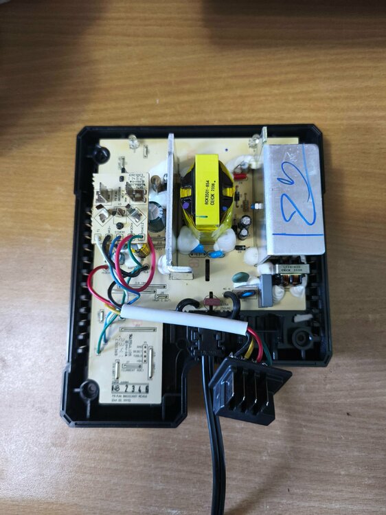

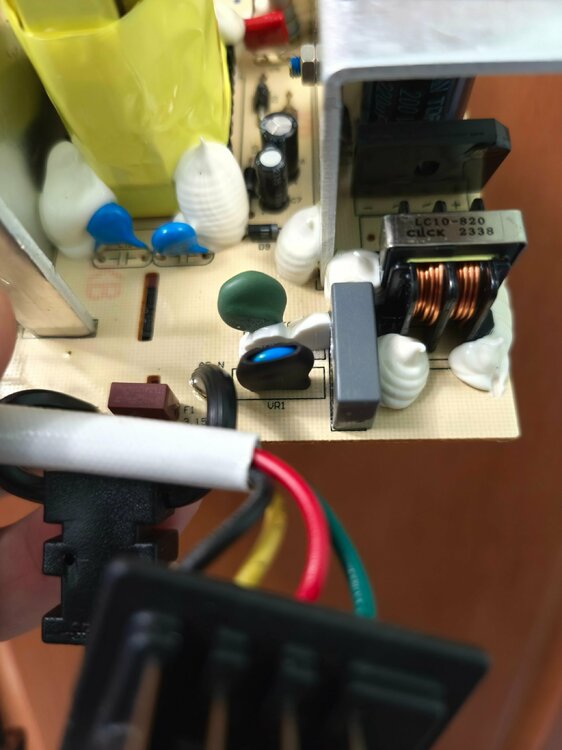

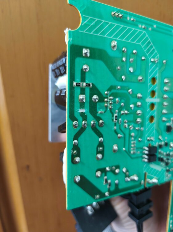

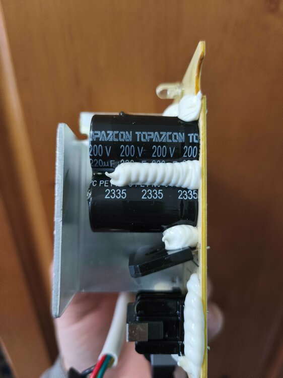

TaurosRMK Опубліковано: 31 березня 2025 Поділитись Опубліковано: 31 березня 2025 Купив на олх акумуляторний інструмент Milwaukee куплений в США і відповідно з зарядним пристроем під 120В. Історія не нова, всі такі зарядні переробляють під 220В. Попередньо шукав інформацію як це робиться, по різних відео і сайтах саме в Milwaukee треба замінити тільки варистор і перерізати якусь там доріжку. Продавець це зробив сам, про що вказав. Сьогодні отримав, перевірив, зарядка працює, батарею заряджає. Задля цікавості подивився що там, дійсно варистор замінений (в термоусадці, тому не знаю маркування) і потрібна доріжка перерізана, інших змін не помічено. Відповідно питання, хто в тому шарить, це робочий варіант, все ок буде, чи можливо в таких випадках потрібно ще щось замінювати і тд? Прихований текст 1 Посилання на коментар Поділитися на інших сайтах More sharing options...
