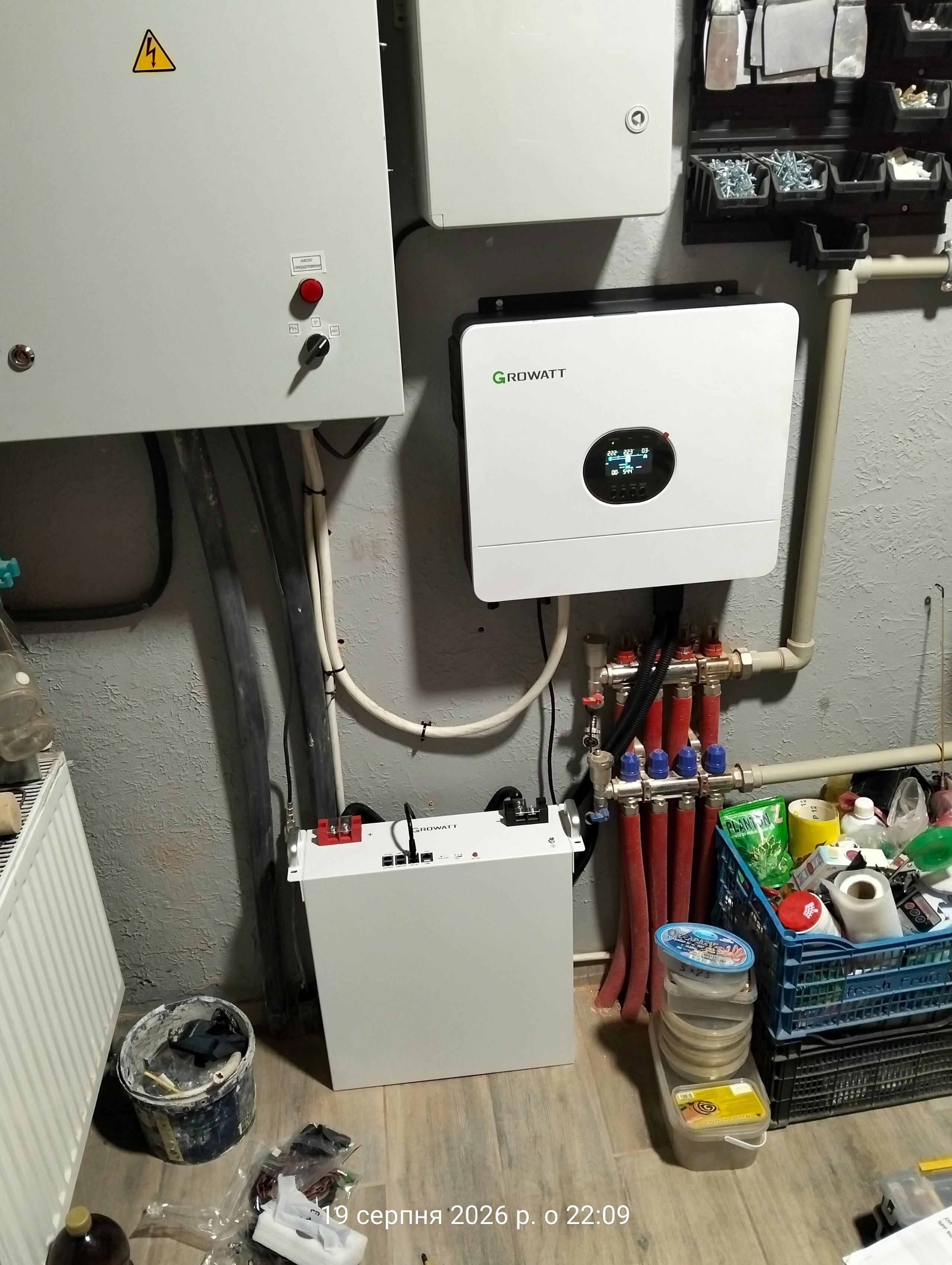

Shturman1 Опубліковано: 20 серпня Поділитись Опубліковано: 20 серпня Добрий день. Підкажіть по такому питанню. На скільки критично що акумуляторна батарея стоїть у вертикальному положенні? В паспорті на батарею таке положення вважається не правильним. Просто дуже не зручно горизонтально її класти. 1 Посилання на коментар Поділитися на інших сайтах More sharing options...
SantehnikPPR100 Опубліковано: 20 серпня Поділитись Опубліковано: 20 серпня Деякі навіть з кронштейнами продаються, щоб на стіну вішати. Звісно краще коли комірки клапанами вгору. А що до незручно - ящики поруч на заважають (?) - зробіть поличку для акума і іншого барахла і буде зручно Посилання на коментар Поділитися на інших сайтах More sharing options...
porterlv Опубліковано: 20 серпня Поділитись Опубліковано: 20 серпня Моя теж стоїть вертикально. Мені так зручно. А її я не питав... Але й іона не обурюється вже третій рік. Посилання на коментар Поділитися на інших сайтах More sharing options...
Сергей 31 Опубліковано: 20 серпня Поділитись Опубліковано: 20 серпня На коллкекторе воздухоотводчики, в системе отопления это расходники. Может и плюнуть водичкой. 1 Посилання на коментар Поділитися на інших сайтах More sharing options...
