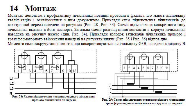

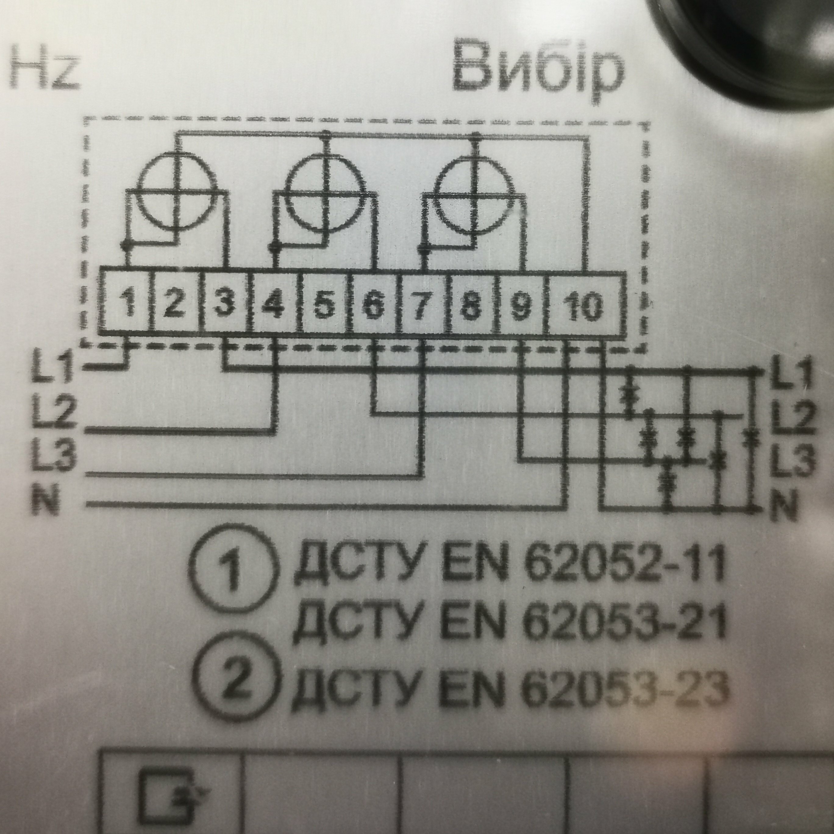

Vladdi Опубліковано: В понеділок в 12:18 Поділитись Опубліковано: В понеділок в 12:18 (змінено) В 21.08.2026 в 20:22, Chatter сказал: ти щось за "матчастину" хотів? Йди-но читай, бовдур. Тобі, бовдуре, треба хоч раз подивитись на морду будь-якого лічильника не старіше 20 років. А безапеляційна впевненість та бажання когось образити то перша ознака ідіота. Ось що ти побачиш на будь-якому табло трифазного лічильника (фото нижче). Ніякого суцільного нульового дроту в лічильникаж вже більше 20 років немає, це навіть на блок-схемі намальовано. Інакше лічильник не зможе визначити нерівність потенціалів нуля до та після шин вимірювання з метою запобіганню крадіжці. Змінено В понеділок в 12:18 користувачем Vladdi 1 1 Посилання на коментар Поділитися на інших сайтах More sharing options...
Vladdi Опубліковано: В понеділок в 12:22 Поділитись Опубліковано: В понеділок в 12:22 (змінено) В 21.08.2026 в 20:22, Chatter сказал: або GAMA 300 тобі несвіже? Також подивись на Гаму 300, там ще яскравіша картинка. Але то ж для тих, хто на всяк випадок перевірить свої знання, але для дурників то зайве. Можу скинути схему з табло Гами, там точно така ж структура схем обліку. Вимірювання струмів у всіх провідниках, в тому числі і нульовому є вимогою антивандального захисту за стандартом ДСТУ/EN. Вимірювальні шунти або странсформатори встановлені на ВСІХ провідниках лічильників, а мікроконтролер порівнює струми всіх провідників та нульового. Якщо різниця струмів перевищує встановлений виробником невеликий поріг на похибку, то на індикаторі загориться якийсь із символів індикації крадіжки, і про це буде сформований запис в пам'яті контролера. Змінено В понеділок в 12:39 користувачем Vladdi 1 Посилання на коментар Поділитися на інших сайтах More sharing options...
SantehnikPPR100 Опубліковано: В понеділок в 12:46 Поділитись Опубліковано: В понеділок в 12:46 26 минут назад, Vladdi сказал: Тобі, бовдуре, треба хоч раз подивитись на морду будь-якого лічильника не старіше 20 років. А безапеляційна впевненість та бажання когось образити то перша ознака ідіота. Ось що ти побачиш на будь-якому табло трифазного лічильника (фото нижче). Ніякого суцільного нульового дроту в лічильникаж вже більше 20 років немає, це навіть на блок-схемі намальовано. Інакше лічильник не зможе визначити нерівність потенціалів нуля до та після шин вимірювання з метою запобіганню крадіжці. Так на фото 0 приходить на клему 10 і далі з неї ж йде на вихід - не зрозумів що вам не подобається - схема наскрізного ноля на фото. 1 Посилання на коментар Поділитися на інших сайтах More sharing options...
vbb Опубліковано: В понеділок в 13:35 Поділитись Опубліковано: В понеділок в 13:35 1 година тому, Vladdi сказав: порівнює струми всіх провідників та нульового. Якщо різниця струмів перевищує встановлений виробником невеликий поріг на похибку, то на індикаторі загориться якийсь із символів індикації крадіжки, я вибачаюся, а який струм ви очікуєте побачити на N у випадку підключення трифазного мотору за схемою трикутника? це буде рахуватися як крадіжка? 1 Посилання на коментар Поділитися на інших сайтах More sharing options...

Chatter Опубліковано: В понеділок в 14:47 Поділитись Опубліковано: В понеділок в 14:47 2 часа назад, Vladdi сказал: Ніякого суцільного нульового дроту в лічильникаж вже більше 20 років немає, це навіть на блок-схемі намальовано. Ояіпу. Це малюнок Vladdi, зніми кришку, там перемичка. 1 Посилання на коментар Поділитися на інших сайтах More sharing options...

ashim1990 Опубліковано: В понеділок в 20:15 Поділитись Опубліковано: В понеділок в 20:15 (змінено) 17 часов назад, Vladdi сказал: Також подивись на Гаму 300, там ще яскравіша картинка. Але то ж для тих, хто на всяк випадок перевірить свої знання, але для дурників то зайве. Можу скинути схему з табло Гами, там точно така ж структура схем обліку. Вимірювання струмів у всіх провідниках, в тому числі і нульовому є вимогою антивандального захисту за стандартом ДСТУ/EN. Вимірювальні шунти або странсформатори встановлені на ВСІХ провідниках лічильників, а мікроконтролер порівнює струми всіх провідників та нульового. Якщо різниця струмів перевищує встановлений виробником невеликий поріг на похибку, то на індикаторі загориться якийсь із символів індикації крадіжки, і про це буде сформований запис в пам'яті контролера. Нема вимірювання у Гамми 300 в нульовому проводі. І це перевірено. Змінено У вівторок в 06:11 користувачем ashim1990 1 Посилання на коментар Поділитися на інших сайтах More sharing options...
Shturman1 Опубліковано: У вівторок в 06:18 Поділитись Опубліковано: У вівторок в 06:18 9 часов назад, ashim1990 сказал: Нема вимірювання у Гамми 300 в нульовому проводі. І це перевірено. та у всіх трифазних лічильників нема вимірювання по нулю. Якщо хтось знає такого лічильника то поділіться. 1 Посилання на коментар Поділитися на інших сайтах More sharing options...

Vladdi Опубліковано: У вівторок в 13:38 Поділитись Опубліковано: У вівторок в 13:38 (змінено) Щодо невикористання струму нуля для обчислення, то це зовсім не так. Струми будь-якого реактивного навантаження лічильники рахують без проблем вже років 25 як мінімум. Вимірювання струмів в нульовому провіднику проводиться з метою порівняння симетрії навантаження струмоприймача (споживача). Оцінюється значення струмів до та від струмоприймача. Ніякі гармоніки цьому не заважають, є певна похибка нелінійності, але вона враховується при обчисленні. Якщо асиметрія струмів (прямй та зворотний) перевищує встановлене значення, на лічильнику одразу засвітиться відповідний символ, і в пам'ять запишеться час події. Твердження щодо "багато нелінійного навантаження" теж невірне. Таке навантаєання, особливо в побуті є, але воно зовсім невелике, і рахується лічильниками досить точно. До речі, одним із популярних колись способів крадіжки була якраз генерація реактивного струму, який старі електромеханічні лічильники майже не рахували. Побутові споживачі не сплачують за реактив, але промислові платять, і для компенсації ставлять пристрої компенсації реактивних складових. Здебільшого є реактивна складова від роботи двигунів приводів та компресорів, це конденсаторні установки. Я таких експлуатую з десяток. Щодо струмів в нульовому провіднику, то нічого там не "компенсується" тому, що трифазна система описується векторними комплексними числами, і струм нульового провідника цілком конкретний, але в кожній третині кола має свій напрямок вектору, і звичайний вимірювач дійсно покаже нуль при симетричних навантаженнях фаз. Але це аж ніяк не означає відсутності струмів. Просте питання - чому нульові дроти та їх з'єднання в трифазних системах горять першими? Та саме тому, що струм та час проходження струмів в нульовому провіднику є найдовшим. Щодо попередження крадіжки, то всі ці схемні принади спрямовані на попередження підключення зворотного струму через заземлення, а не через нульовий дріт. Змінено У вівторок в 13:39 користувачем Vladdi 1 Посилання на коментар Поділитися на інших сайтах More sharing options...

Vladdi Опубліковано: У вівторок в 13:43 Поділитись Опубліковано: У вівторок в 13:43 В 24.08.2026 в 16:35, vbb сказал: я вибачаюся, а який струм ви очікуєте побачити на N у випадку підключення трифазного мотору за схемою трикутника? це буде рахуватися як крадіжка? Не плутайте "побачити" та "облікувати". Перше ніякого значення не має. Друге то сам процес вимірювання, який порахує все правильно, адже вимірюються всі провідники. 1 Посилання на коментар Поділитися на інших сайтах More sharing options...
Vladdi Опубліковано: У вівторок в 13:45 Поділитись Опубліковано: У вівторок в 13:45 1 минуту назад, volomoto сказал: Та нехай, але це всеодно не впливає на обрахунок спожитої енергії. Ха-ха. Лише до моменту відключення такого розумника. На жаль, більшість лічильників без реле, і функція відключення там відсутня. 1 Посилання на коментар Поділитися на інших сайтах More sharing options...
