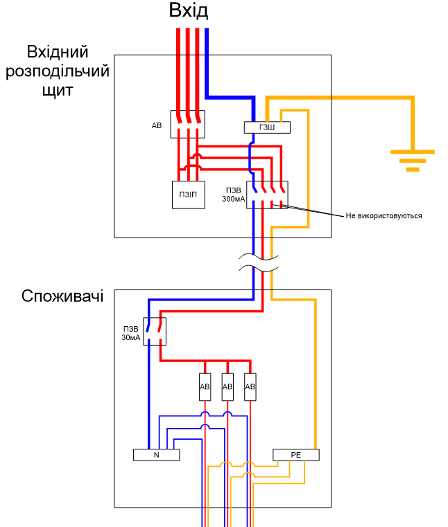

AnMig Опубліковано: 18 серпня Поділитись Опубліковано: 18 серпня Порадьте з розумінням/вибором схеми заземлення. На всій вулиці на кожному стовпі є стержень, що йде в землю. Лінія відносно нова (+- 20років). Який стан лінії на ТП не знаю. На стовпі висить лічильник. Від стовпа до будинку йде СІП 16х4 (3 фази і нуль) до 3-полюсного автомата. Але будинок лише використовує одну фазу. Підведення робилося теж недавно (4 роки тому). На ділянці є власний контур заземлення, який під'єднаний до ГЗШ. Заземлення ніяк не з'єднане із вхідним N. Воно (заземлення) робоче. Але опір ніхто ніколи не міряв, і не впевенений чи воно не прогниє за кілька років. На скільки розумію, у мене TT схема. Порадили заземлити нейтраль на домашній контур заземлення. Враховуючи інформацію вище, можете сказати на скільки це небезпечно/бажано на вході в будинок заземляти нейтраль, не знаючи чи до нього приходить PEN чи PE? Може є якісь регіональні стандарти? Які взагалі переваги та недоліки обидвох варіантів? Посилання на коментар Поділитися на інших сайтах More sharing options...

AnMig Опубліковано: 18 серпня Поділитись Опубліковано: 18 серпня 5 годин тому, AnMig сказав: Порадьте з розумінням/вибором схеми заземлення. На всій вулиці на кожному стовпі є стержень, що йде в землю. Лінія відносно нова (+- 20років). Який стан лінії на ТП не знаю. На стовпі висить лічильник. Від стовпа до будинку йде СІП 16х4 (3 фази і нуль) до 3-полюсного автомата. Але будинок лише використовує одну фазу. Підведення робилося теж недавно (4 роки тому). На ділянці є власний контур заземлення, який під'єднаний до ГЗШ. Заземлення ніяк не з'єднане із вхідним N. Воно (заземлення) робоче. Але опір ніхто ніколи не міряв, і не впевенений чи воно не прогниє за кілька років. На скільки розумію, у мене TT схема. Порадили заземлити нейтраль на домашній контур заземлення. Враховуючи інформацію вище, можете сказати на скільки це небезпечно/бажано на вході в будинок заземляти нейтраль, не знаючи чи до нього приходить PEN чи PE? Може є якісь регіональні стандарти? Які взагалі переваги та недоліки обидвох варіантів? Отже проект мого електропостачання абсолютно нічого не говорить про системи заземлення. Лише каже що треба зробити власне заземлення, і ніде не вказано заземляти вхідний нуль. Я вже втратив надію, але! Підняв найстаріший проект 15 річної давнини (коли будинок вперше підключався до електромережі). І чудо!!! В технічних вимогах (ті що видає обленерго) чітко написано: "Запроектувати і виконати монтаж повторного контуру заземлення "нульового" проводу на опорі №......". Отже "повторний контур заземлення" не робиться в ТТ схемах, на скільки розумію. Ну і комбо: в проекті пише "провести монтаж повторного заземлення PEN - провідника на опорі...". А ще, враховуючи що на кожному стовпі забитий заземлений стержень - значить, моя лінія НЕ ТТ. А отже я можу заземлити вхідний нуль. 🤗 2 1 Посилання на коментар Поділитися на інших сайтах More sharing options...
AnMig Опубліковано: 18 серпня Поділитись Опубліковано: 18 серпня (змінено) 3 хвилини тому, AnMig сказав: А отже я можу заземлити вхідний нуль. Виходячи з цих висновків, не підкажете щодо зміни схеми? Чи все ок тут? Саме цікавить питання чи в правильному місці підключений PEN. І чи у вірних місцях ПЗВ (300мА і 30мА) Прихований текст Змінено 18 серпня користувачем AnMig 2 1 Посилання на коментар Поділитися на інших сайтах More sharing options...
SantehnikPPR100 Опубліковано: 18 серпня Поділитись Опубліковано: 18 серпня На схемі tn-c-s В правильному. 1 Посилання на коментар Поділитися на інших сайтах More sharing options...
AnMig Опубліковано: 18 серпня Поділитись Опубліковано: 18 серпня 6 хвилин тому, SantehnikPPR100 сказав: На схемі tn-c-s Так, саме TN-C-S я і хочу досягнути. Раз Наблюдатєль відреагував, значить все гуд 1 3 1 Посилання на коментар Поділитися на інших сайтах More sharing options...
BugS Опубліковано: 18 серпня Поділитись Опубліковано: 18 серпня 35 хвилин тому, AnMig сказав: Раз Наблюдатєль відреагував, значить все гуд не факт. В TN-C-S заземлювати треба ДО ввідного автомта та лічильника. У вас є доступ до PEN до автомата? 1 Посилання на коментар Поділитися на інших сайтах More sharing options...
AnMig Опубліковано: 18 серпня Поділитись Опубліковано: 18 серпня (змінено) 26 хвилин тому, BugS сказав: В TN-C-S заземлювати треба ДО ввідного автомта та лічильника. Не дуже розумію що саме з чим заземлюється у вашому коментарі? Розгорнутіше: до лічильника нуль заземлений стержнем на стовпі. У лічильник вмонтовано 3 полюсний автомат. Після лічильника 3 фази і pen заходять в будинок. pen на початку роз'єднується на pe і n на шині власного (домашнього) заземлення. А 3 фази ідуть на вхідний автомат будинку. Хіба не так повинно бути? Змінено 18 серпня користувачем AnMig 1 Посилання на коментар Поділитися на інших сайтах More sharing options...
ЯД Опубліковано: 18 серпня Поділитись Опубліковано: 18 серпня 1 година тому, AnMig сказав: Виходячи з цих висновків, не підкажете щодо зміни схеми? Чи все ок тут? Саме цікавить питання чи в правильному місці підключений PEN. І чи у вірних місцях ПЗВ (300мА і 30мА) Приховати вміст Все правильно. ПЕН при вводе делится на ПЕ и Н через повторное заземление. И 300 ПЗВ типа "противопожарное" в начале, 30 уже защитное где потребители 1 1 Посилання на коментар Поділитися на інших сайтах More sharing options...
BugS Опубліковано: 18 серпня Поділитись Опубліковано: 18 серпня 17 хвилин тому, AnMig сказав: Не дуже розумію що саме з чим заземлюється у вашому коментарі? Розгорнутіше: до лічильника нуль заземлений стержнем на стовпі. У лічильник вмонтовано 3 полюсний автомат. Після лічильника 3 фази і pen заходять в будинок. pen на початку роз'єднується на pe і n на шині власного (домашнього) заземлення. А 3 фази ідуть на вхідний автомат будинку. Хіба не так повинно бути? РЕN після заземлення ділиться на РЕ та N. Якщо ви берете РЕ з цієї точки розподілу та ведете в будинок, то все Ок, за умови, що отой кусок арматури біля стовпа ви вважаєте надійним заземленням. А якщо ви після точки заземлення не розділяєте РЕN, а ведете його через автомат та лічильник, і розділяєте тільки після цього, то не Ок. 1 Посилання на коментар Поділитися на інших сайтах More sharing options...

Vladdi Опубліковано: 19 серпня Поділитись Опубліковано: 19 серпня (змінено) Лише тому, що немає витоків/перетоків по нульовій шині на землю (РЕ). На всіх ТП використовується схема з глухозаземленою нейтраллю, де середня точка обмоток та шини заземлення підстанції об'єднані і це завжди початок дроту PEN лінії. Інша справа, що по мірі віддалення від цієї вхідної точки наростає опір та з'являється різниця потенціалів, яка може створювати у трифазного лічильника імітацію додаткового навантаження у випадку, якщо потенціал землі за лічильником буде меншим ніж назовні. Лічильник буде працювати начебто нормально, але споживання нараховувати буде більше. Повторні заземлення, якщо виконані якісно і в робочому стані (а його зазвичай ніколи не перевіряють в процесі експлуатації), крім створення додаткових точок заземлення трифазної системи, мають мету ліквідовувати цю проблему. Тому повторне заземлення на вході в приміщення струмоприймачів (будинок) доцільне, але, для попередження вказаних можливих проблем, з'єднання заземлення з дротом ЛЕП вкрай бажано робити до лічильника. В цьому випадку, навіть за наявності струму перетоків, лічильник не буде рахувати зайвого. Єдиний мінус в даному випадку, то при обриві нуля на ділянці від ТП до вводу всі струми навантажень "вище" точки обриву будуть у вас "в гостях", якщо немає інших заземлень. Це, з одного боку, збереже ваше обладнання від пошкодження завищеною напругою, але з іншого може викликати перевантаження та нагрів провідників N та РЕ в точці підключення Змінено 19 серпня користувачем Vladdi 2 1 Посилання на коментар Поділитися на інших сайтах More sharing options...
