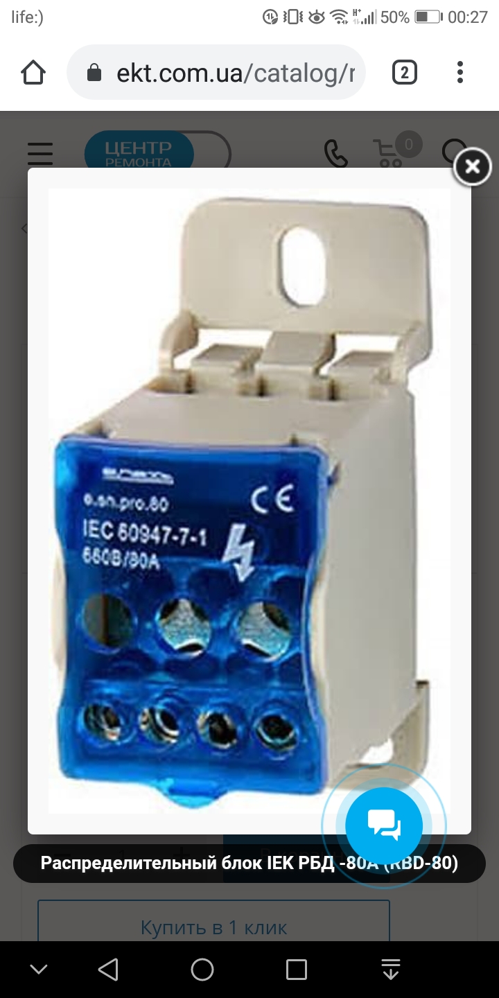

bogdan_uzh Опубліковано: 6 грудня 2020 Поділитись Опубліковано: 6 грудня 2020 Є вуличний щиток на стовпі в якому ПЗВ до якого потрібно підключити СІП але зараз туда підключені інші споживачі по ШВВП) і ПВС) - питання - як залишити їх підключеними? не хочеться контакту міді з алюмінієм. як бути? Що використати? Посилання на коментар Поділитися на інших сайтах More sharing options...
standov Опубліковано: 6 грудня 2020 Поділитись Опубліковано: 6 грудня 2020 Как и ШВВП 2*0,35 в проводке под штукатуркой. Очень выгодно! Ой ну прям таки, каждая вторая бригада электриков паяет переделанным паяльником для попилипропилена ) паяет вполне себе ввг 2.5. имхо это всяко лучше чем голая скрутка стянутая изолентой, но конечно никто не спорит что по правильному сварка, гильзы Посилання на коментар Поділитися на інших сайтах More sharing options...
igorjk Опубліковано: 6 грудня 2020 Поділитись Опубліковано: 6 грудня 2020 Є вуличний щиток на стовпі в якому ПЗВ до якого потрібно підключити СІП але зараз туда підключені інші споживачі по ШВВП) і ПВС) - питання - як залишити їх підключеними? не хочеться контакту міді з алюмінієм. як бути? Що використати? Используйте кросс-модуль. Что то типа такого: 1 Посилання на коментар Поділитися на інших сайтах More sharing options...
