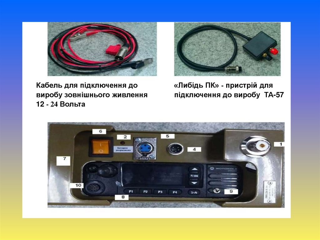

porterlv Опубліковано: 30 квітня 2023 Поділитись Опубліковано: 30 квітня 2023 (змінено) У нас, наче, звязківці присутні, а мо так хто знає: Либідь К-1А, розпайка живлення (XLR) Хлопці просять організувати живлення від 220В (12В 10А), не можу знайти розпіновку Також, не зрозуміло, то має бути зарядний пристрій чи БЖ? Змінено 30 квітня 2023 користувачем porterlv Посилання на коментар Поділитися на інших сайтах More sharing options...

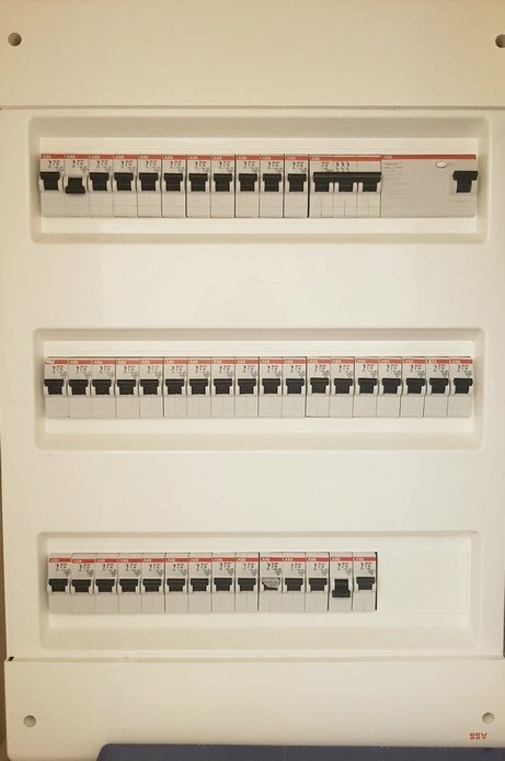

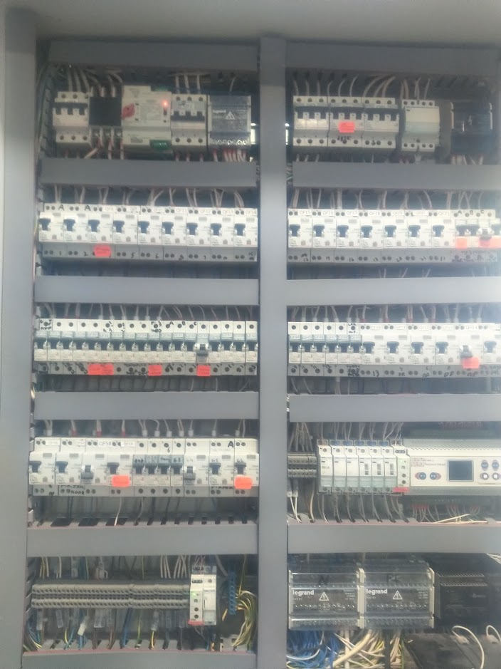

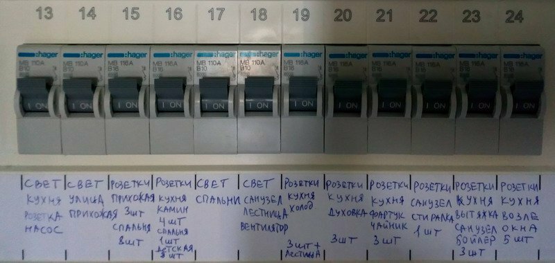

Телесистемы Опубліковано: 2 травня 2023 Поділитись Опубліковано: 2 травня 2023 (змінено) Щит небольшого , до 200м2 одноэтажника надо еще несколько групп добавить, а уже некуда( Спойлер Змінено 2 травня 2023 користувачем Телесистемы 3 Посилання на коментар Поділитися на інших сайтах More sharing options...
Dr.Yura Опубліковано: 2 травня 2023 Поділитись Опубліковано: 2 травня 2023 28 хвилин тому, Телесистемы сказав: Щит небольшого , до 200м2 одноэтажника надо еще несколько групп добавить, а уже некуда( Приховати вміст а є фото підвідних ліній до щитка, а то всюди є сам щит, мене цікавить як люди самі підводи в щиток роблять, чи ці ввідні дроти відразу на вході підключають на клеми, чи залишають запас кабелю, чи відразу сам кабель по дротакх ролводять на автомати чи клеми і т.д, є такі фото? бо в мене з цим проблема, залишати якийсь трохи запас на вході це буде жмут кабелів вперемішку ну й т.д. 1 Посилання на коментар Поділитися на інших сайтах More sharing options...
