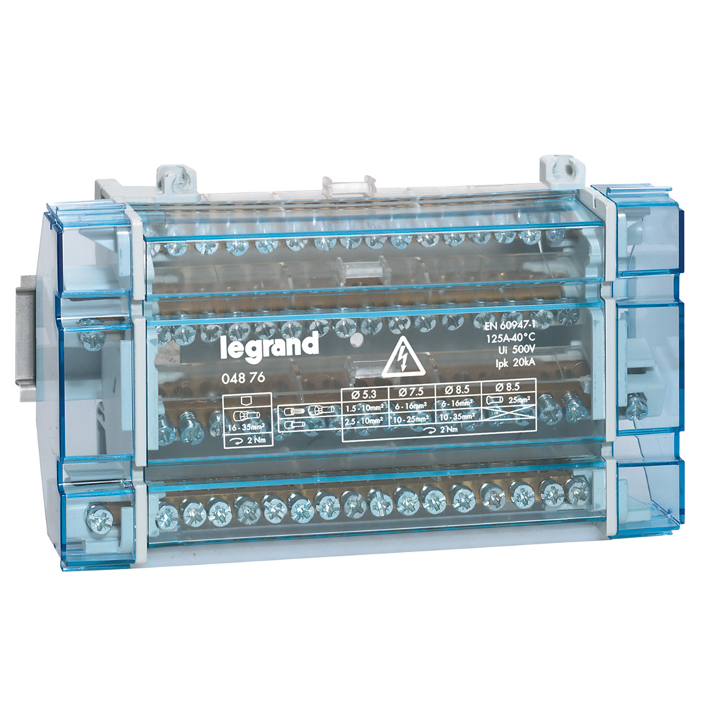

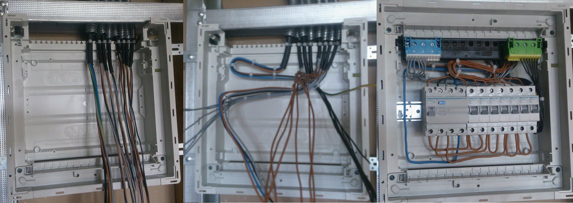

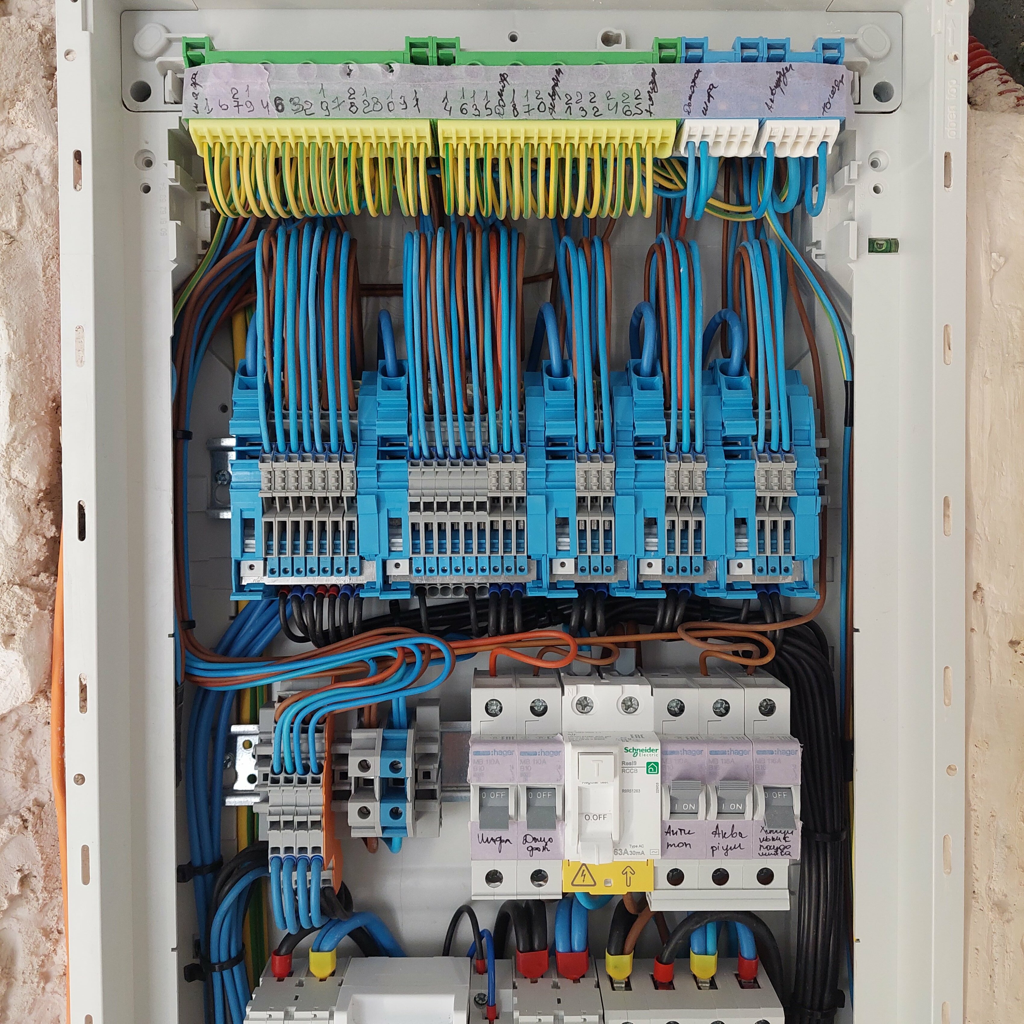

Телесистемы Опубліковано: 2 травня 2023 Поділитись Опубліковано: 2 травня 2023 10 минут назад, Dr.Yura сказал: а є фото підвідних ліній до щитка, а то всюди є сам щит, мене цікавить як люди самі підводи в щиток роблять, чи ці ввідні дроти відразу на вході підключають на клеми, чи залишають запас кабелю, чи відразу сам кабель по дротакх ролводять на автомати чи клеми і т.д, є такі фото? бо в мене з цим проблема, залишати якийсь трохи запас на вході це буде жмут кабелів вперемішку ну й т.д. в этом варианте - через проходные клеммы 1 1 Посилання на коментар Поділитися на інших сайтах More sharing options...
Dr.Yura Опубліковано: 2 травня 2023 Поділитись Опубліковано: 2 травня 2023 5 хвилин тому, Телесистемы сказав: в этом варианте - через проходные клеммы типу таких? є до 4 ярусних клем, наприклад ввідний кабель в щиток від резетки відразу на 3 ярусну клему підводити? Посилання на коментар Поділитися на інших сайтах More sharing options...
Куркуль Опубліковано: 2 травня 2023 Поділитись Опубліковано: 2 травня 2023 Але ж це виходить додаткове проміжне з'єднання "провід-клема-провід-автомат"? А тепер мої кілька питаннь) - При розводці проводки по підлозі 2 поверху як краще робити комутацію? Наприклад, 2 дитячі кімнати, в кожній по 4 розетки в які, теоретично, нічого потужного вмикатися не буде. Звести в одному з підрозетників кожної кімнати ці 4 лінії в 1 і вести 2 кабеля до 1 щитка 1 поверху де запхнути їх в 1 автомат, чи на виході з кімнат в коридорі зробити ще 1 глухий підрозетник в якому звести 1 лінії в одну? Чи просвердлити плиту, там орустити проводку і тягнути вже до щитка по стелі 1 поверху? - Чи можна робити розводку по підлозі в такій гофрі: epicentrk.ua/ua/shop/mplc-truba-gofrovana-z-protyazhkoyu-750n-5-sm-20-mm-pvkh-temno-sirii-4820080460428-1ecf78f0-20fe-67dc-829b-4f4a60255732.html Начебто не горить і підвищена жорсткість Посилання на коментар Поділитися на інших сайтах More sharing options...
volomoto Опубліковано: 2 травня 2023 Поділитись Опубліковано: 2 травня 2023 34 хвилини тому, Куркуль сказав: Але ж це виходить додаткове проміжне з'єднання "провід-клема-провід-автомат"? То фігня. Найбільша проблема що воно не влазить в стандатрний щиток і треба брати ящик із пластиною або городини дін рейки на каркасі, який сидить в глибокій шафі. Якщо самому робити, то ок, а якщо звертатись до інсталяторів, то вартість такого рішення в рази вища, ніж стандартного щита. Посилання на коментар Поділитися на інших сайтах More sharing options...

Телесистемы Опубліковано: 2 травня 2023 Поділитись Опубліковано: 2 травня 2023 3 часа назад, Dr.Yura сказал: типу таких? є до 4 ярусних клем, наприклад ввідний кабель в щиток від резетки відразу на 3 ярусну клему підводити? тот леграндовский щиток не я собирал, я его перебираю т.к. там оказалось не нужны сценарии управления освещения через контроллер ввод резерва стремно реализован ну и еще куча всего по мелочам а структура такая: фазные проводники через проходные клеммы, N и PE через распределительные блоки для больших щитов - красиво, удобно, дорого, для мелких можно ограничиться , например, хагеровскими клеммными колодками 1 1 Посилання на коментар Поділитися на інших сайтах More sharing options...

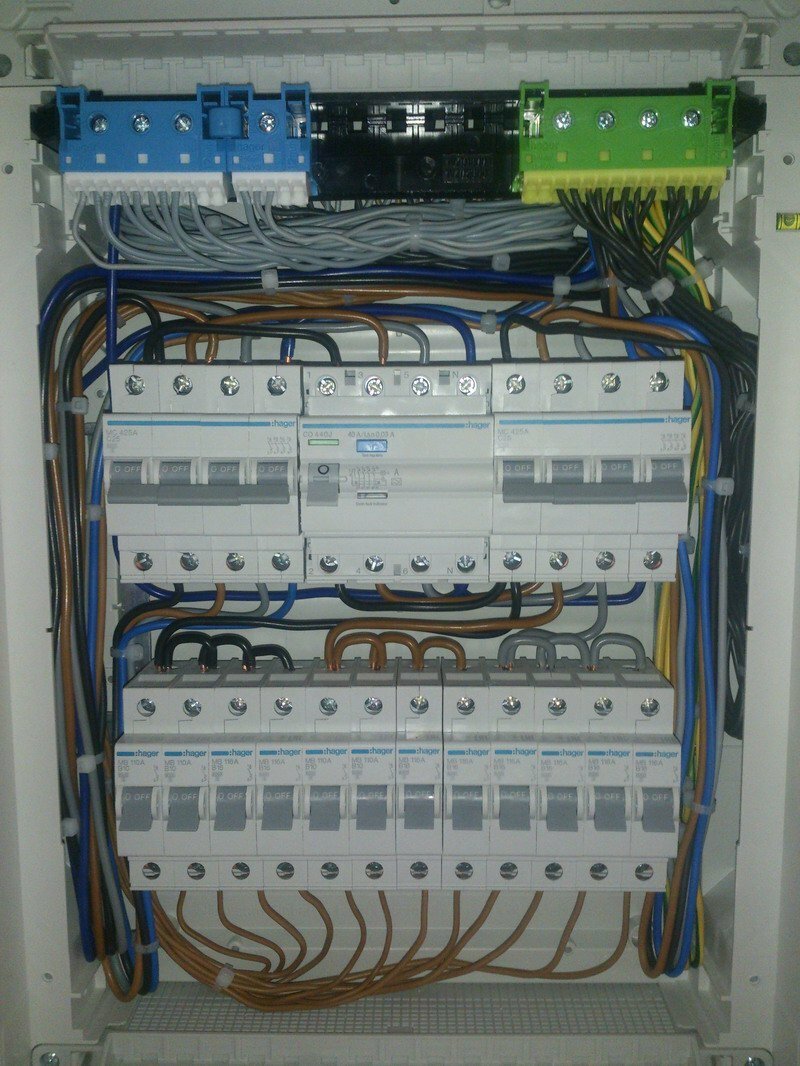

normal Опубліковано: 2 травня 2023 Поділитись Опубліковано: 2 травня 2023 3 години тому, Dr.Yura сказав: мене цікавить як люди самі підводи в щиток роблять Я так робив: обережно в кожному знімав ізоляцію, потім сортував жили і підключав N та PE щоб не заважали, а в кінці вже ставив автомати і розкидував L 1 Посилання на коментар Поділитися на інших сайтах More sharing options...
delic Опубліковано: 2 травня 2023 Поділитись Опубліковано: 2 травня 2023 5 хвилин тому, normal сказав: Я так робив: обережно в кожному знімав ізоляцію, потім сортував жили і підключав N та PE щоб не заважали, а в кінці вже ставив автомати і розкидував L навантаження ж знизу повинно підключатись... Посилання на коментар Поділитися на інших сайтах More sharing options...
Energon Опубліковано: 2 травня 2023 Поділитись Опубліковано: 2 травня 2023 4 часа назад, Dr.Yura сказал: типу таких? є до 4 ярусних клем, наприклад ввідний кабель в щиток від резетки відразу на 3 ярусну клему підводити? Можно так зробити. Але я дав запас великий. Можно менше, тоді значно акуратніше буде. І заводити кабелі бажано в тому місці де клема яка йому відповідає знаходиться. 3 Посилання на коментар Поділитися на інших сайтах More sharing options...
Energon Опубліковано: 2 травня 2023 Поділитись Опубліковано: 2 травня 2023 1 час назад, volomoto сказал: То фігня. Найбільша проблема що воно не влазить в стандатрний щиток і треба брати ящик із пластиною або городини дін рейки на каркасі, який сидить в глибокій шафі. Якщо самому робити, то ок, а якщо звертатись до інсталяторів, то вартість такого рішення в рази вища, ніж стандартного щита. 330мм я роблю 1 Посилання на коментар Поділитися на інших сайтах More sharing options...
normal Опубліковано: 2 травня 2023 Поділитись Опубліковано: 2 травня 2023 35 хвилин тому, delic сказав: навантаження ж знизу повинно підключатись... В хагера наче немає різниці, де з ПЗВ вийшло там зразу перемички на вхід АВ, навіщо іх робити дліншими і тягнути під автоматами чи з боків де мало місця, і з моножили 4-6мм2 таку перемичку легко не протягнеш, треба додатково купувати гнучкий кабель, накінечники, обжимний інструмент, я залишки кабеля обрізав і з нього ж перемички робив Посилання на коментар Поділитися на інших сайтах More sharing options...
