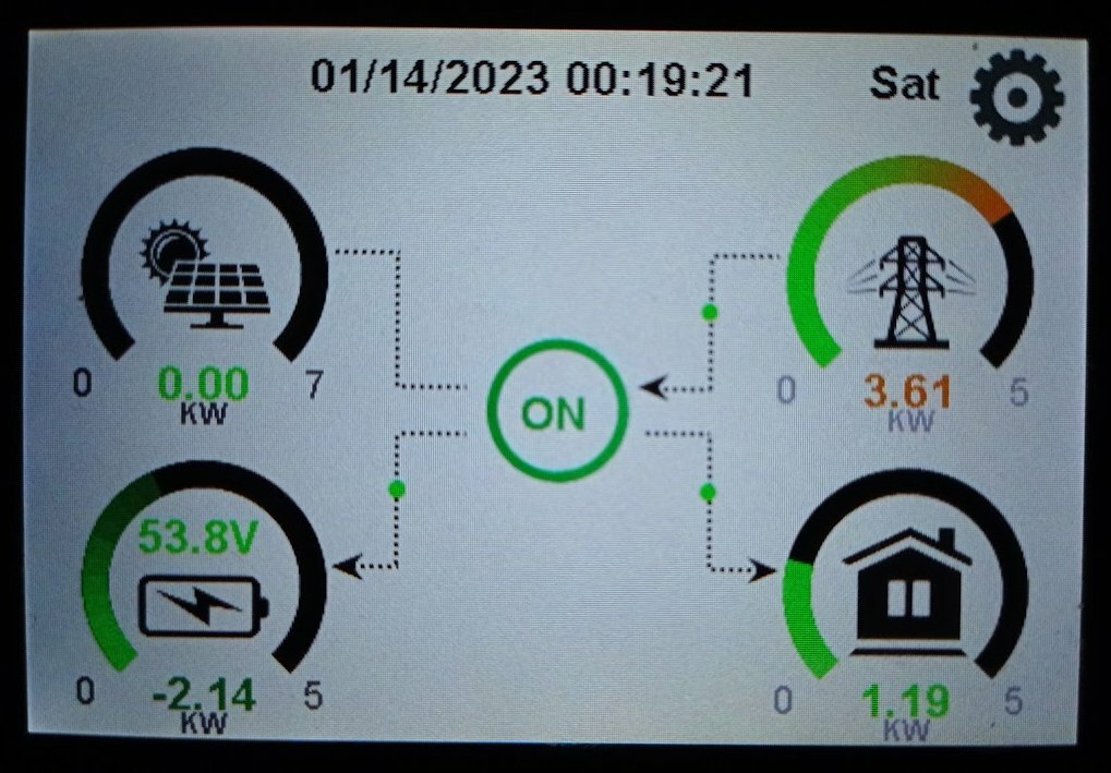

Включили світло. Споживання будинку - лише 1.19кВт. Але всі (і я в тому числі) в пилу пристрастей забули про споживання інвертором для заряду батарей 😎

11 минут назад, InSAn сказал:
Это же регулируемый параметр, и в теории он не ест мощность инвертора если так можно выразиться, тоесть сейчас вы могли бы его нагрузить на 5 кВт если вводной автомат позволяет
5 минут назад, mib сказал:
Так, якщо споживання буде 5кВТ - то заряд буде нуль. А із розрядженими акумуляторами в теперішній час якось не дуже того... 🤔
1 минуту назад, InSAn сказал:
