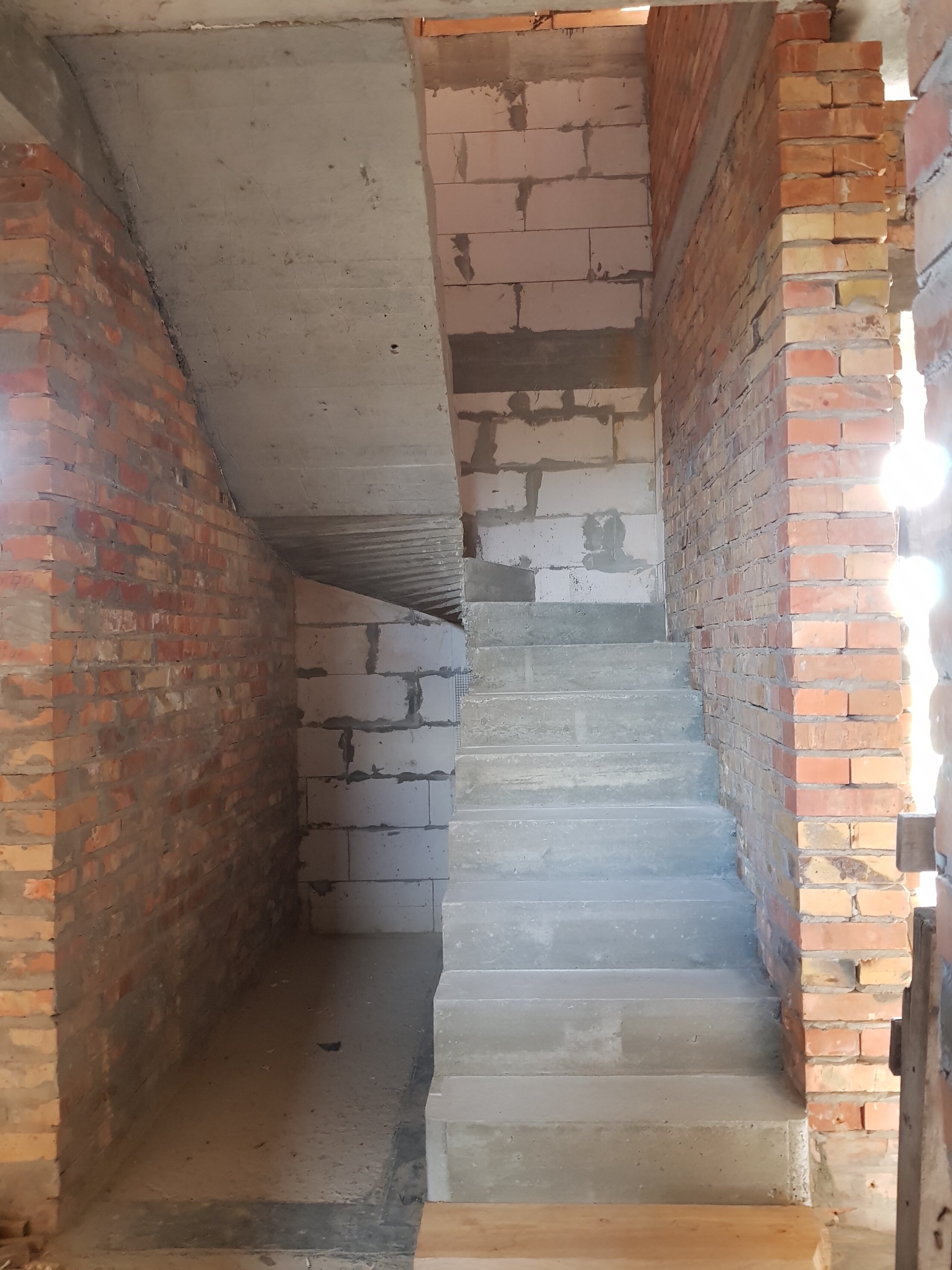

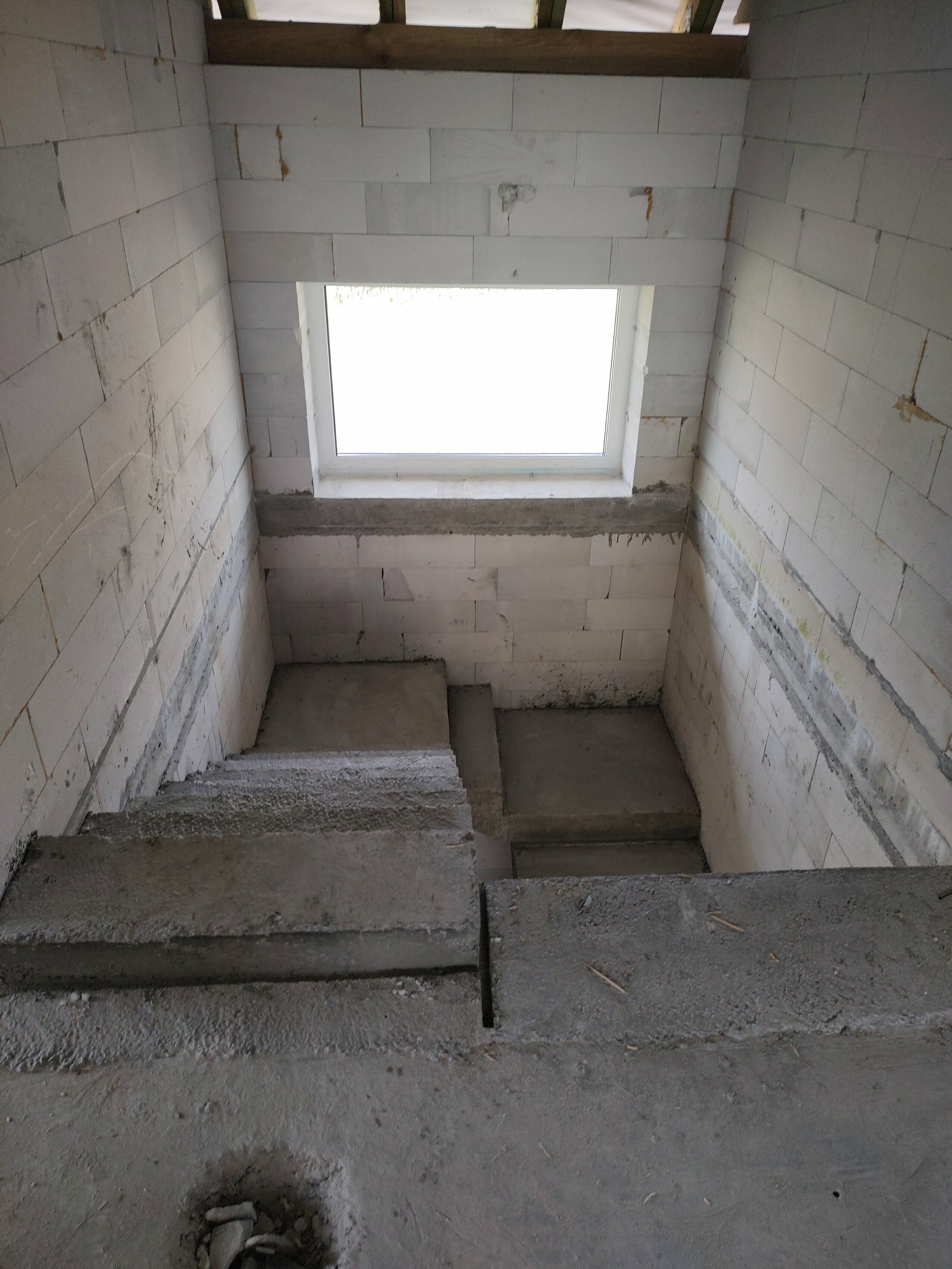

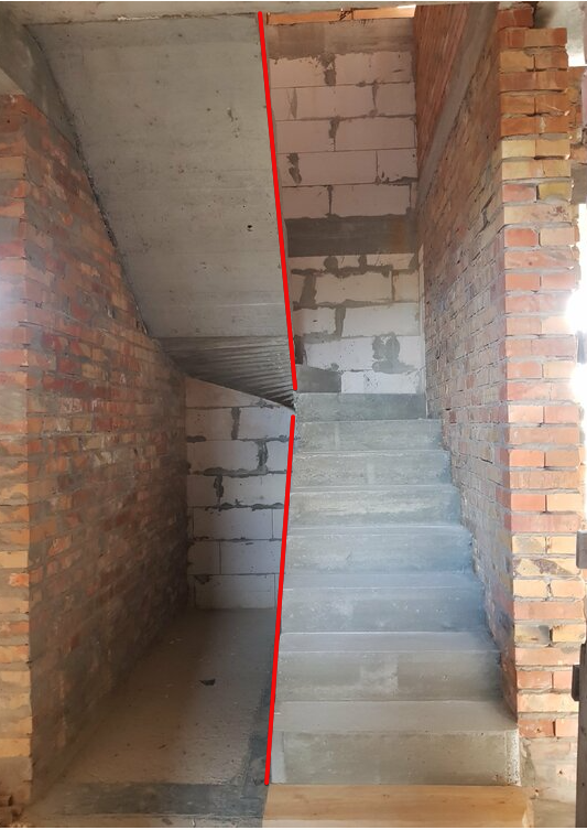

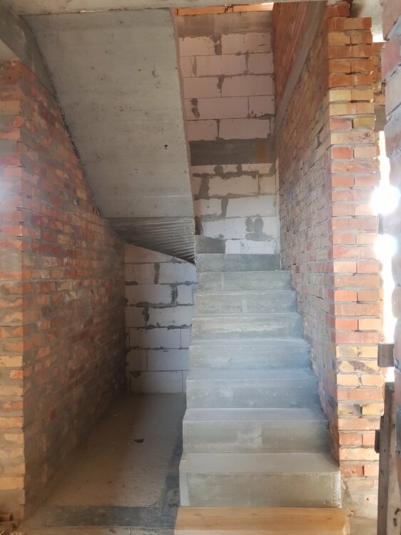

Falwar Опубліковано: 12 квітня 2023 Поділитись Опубліковано: 12 квітня 2023 3 хвилини тому, Drosselbeere сказав: видно на фото перша сходинка яка на краю стіни Якщо це так, то прошу вибачення, не розгледів. Але все одно розглянув би можливість подовжити марш навіть якщо він виступав би за стіну як тут: Прихований текст Посилання на коментар Поділитися на інших сайтах More sharing options...
Drosselbeere Опубліковано: 12 квітня 2023 Поділитись Опубліковано: 12 квітня 2023 7 хвилин тому, Falwar сказав: Але все одно розглянув би можливість подовжити марш навіть якщо він виступав би за стіну як би хотіли щоб виступали сходи, так би і було )))))). бетон залили, переробляти немає сенсу точно ))))) а там хз, може ТС вирішить, як ви радите. Посилання на коментар Поділитися на інших сайтах More sharing options...

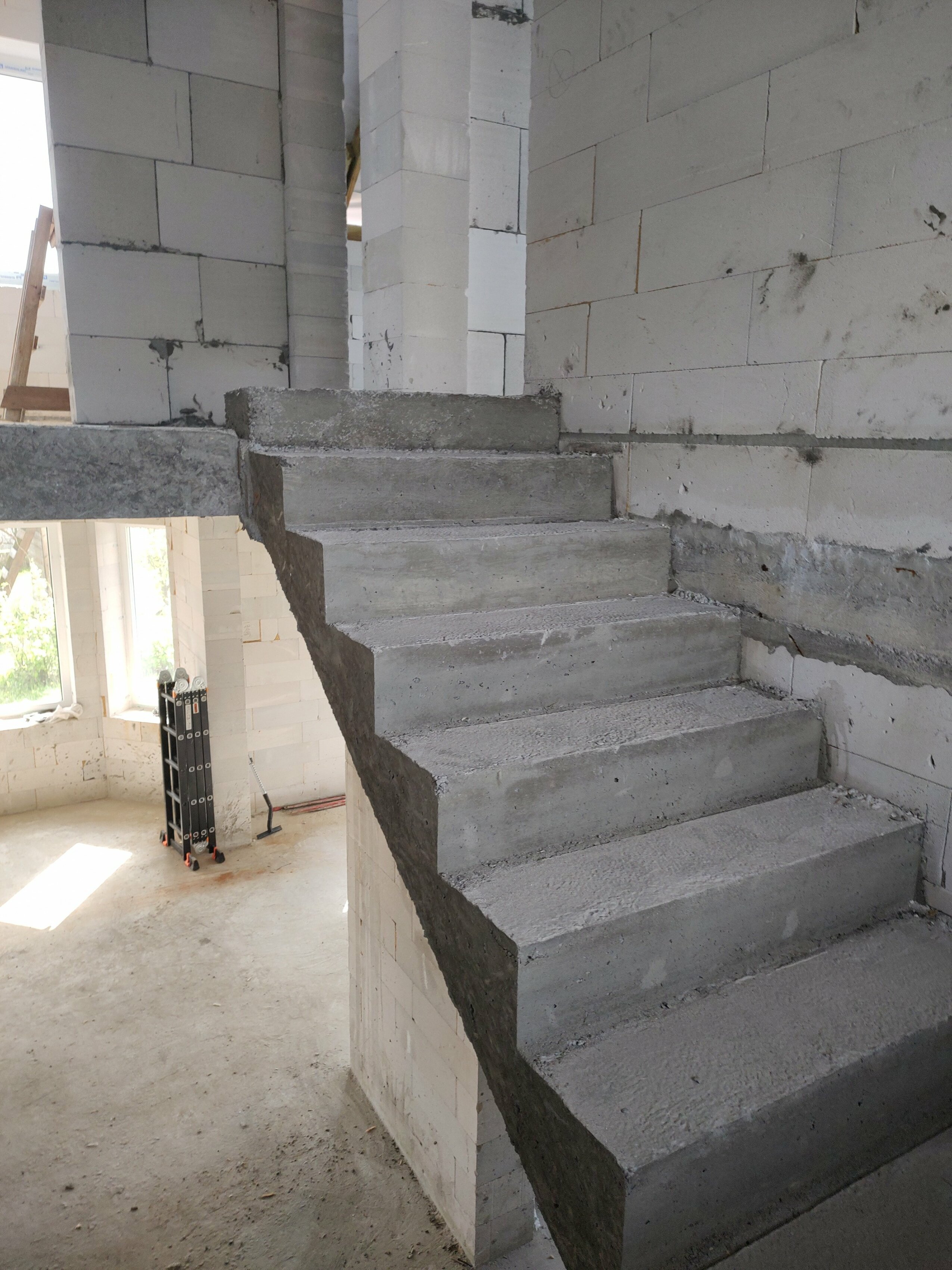

ЯД Опубліковано: 15 травня 2023 Автор Поділитись Опубліковано: 15 травня 2023 Долго не отвечал - работа съедает все время. Лестницу переделывать точно не буду. Мне нравится, спасибо мастеру Мише . 3 Посилання на коментар Поділитися на інших сайтах More sharing options...

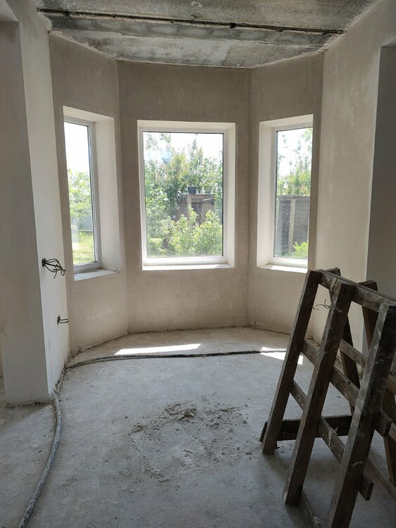

ЯД Опубліковано: 15 травня 2023 Автор Поділитись Опубліковано: 15 травня 2023 (змінено) За это время посрезали пену с окон и замазали герметиками, раскинули проводку, в данный момент работаю штукатуры и на подходе вода и теплый пол. Проводка затянулась, тк электрик - мой брат - был записан добровольцем и его позвали на службу как раз когда мы только закупили материалы. В итоге тянул лично, а времени на это было совсем мало( Фоток этого всего дела пока нема. Зато ананасу хорошо. Скоро пойдет в еду) Змінено 15 травня 2023 користувачем ЯД 12 Посилання на коментар Поділитися на інших сайтах More sharing options...

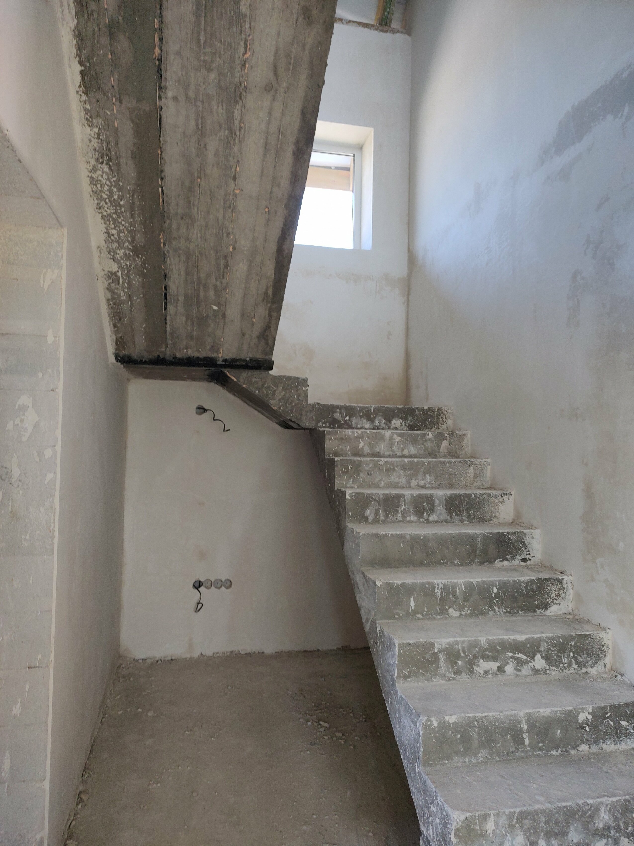

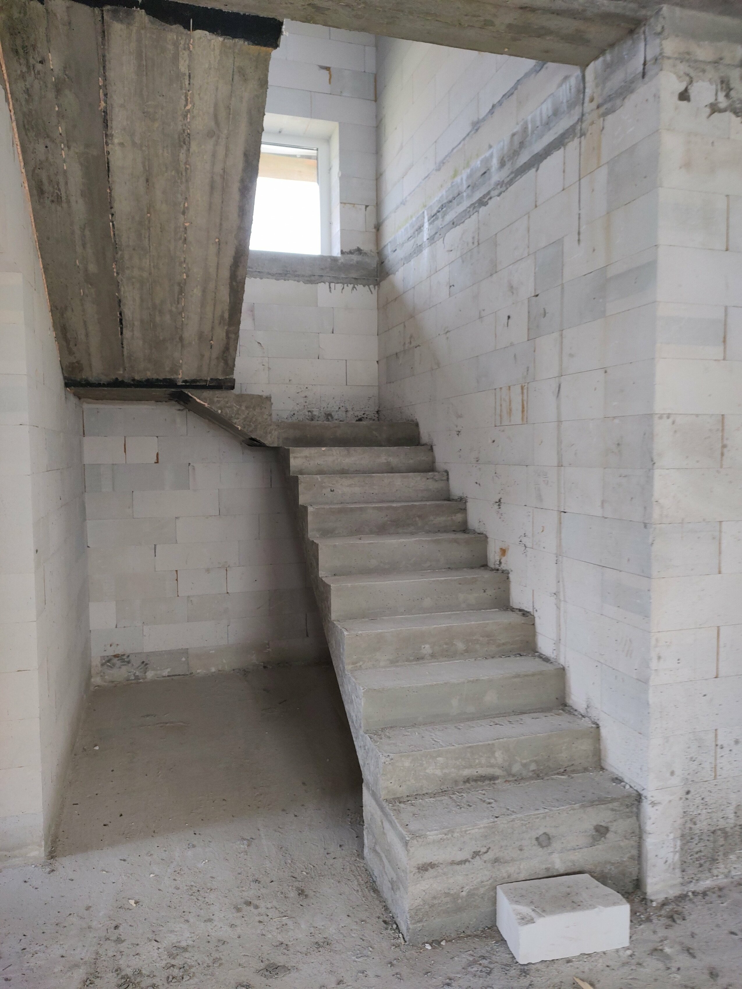

Yaroslav-x777 Опубліковано: 17 травня 2023 Поділитись Опубліковано: 17 травня 2023 Знизу між/під сходами що плануєте робити, зашивати стіною і двері ставити? Така собі кладовка планується чи інший варіант? В мене схожі сходи, думаю як зашити Посилання на коментар Поділитися на інших сайтах More sharing options...
Андрій Миколайович Опубліковано: 17 травня 2023 Поділитись Опубліковано: 17 травня 2023 14 хвилин тому, Yaroslav-x777 сказав: Знизу між/під сходами що плануєте робити, зашивати стіною і двері ставити? Така собі кладовка планується чи інший варіант? В мене схожі сходи, думаю як зашити чіпляйте на моноліт металевий кутник, і на нього або гіпсокартон або магнезитову плиту. 1 Посилання на коментар Поділитися на інших сайтах More sharing options...
ЯД Опубліковано: 17 травня 2023 Автор Поділитись Опубліковано: 17 травня 2023 Ну под первым пролётом в планах шкафчики выдвижные в сторону. А у стены, под левой площадкой - ступенькой будет робот пылесос и свет какой-то) пока что так 1 Посилання на коментар Поділитися на інших сайтах More sharing options...

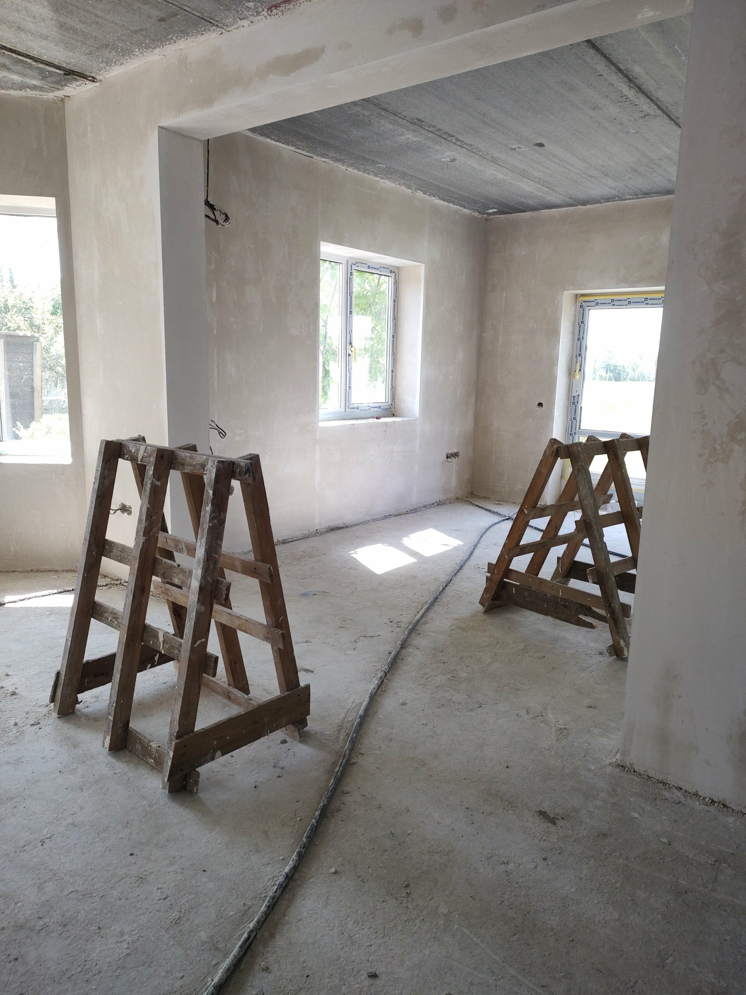

ЯД Опубліковано: 29 травня 2023 Автор Поділитись Опубліковано: 29 травня 2023 На данный момент раскинули проводку и закончили штукатурить. На паре больших участков прикладывал правилом- почти идеально (на мой взгляд). Мен полность устраивает На неделе заходят сантехники. 13 Посилання на коментар Поділитися на інших сайтах More sharing options...

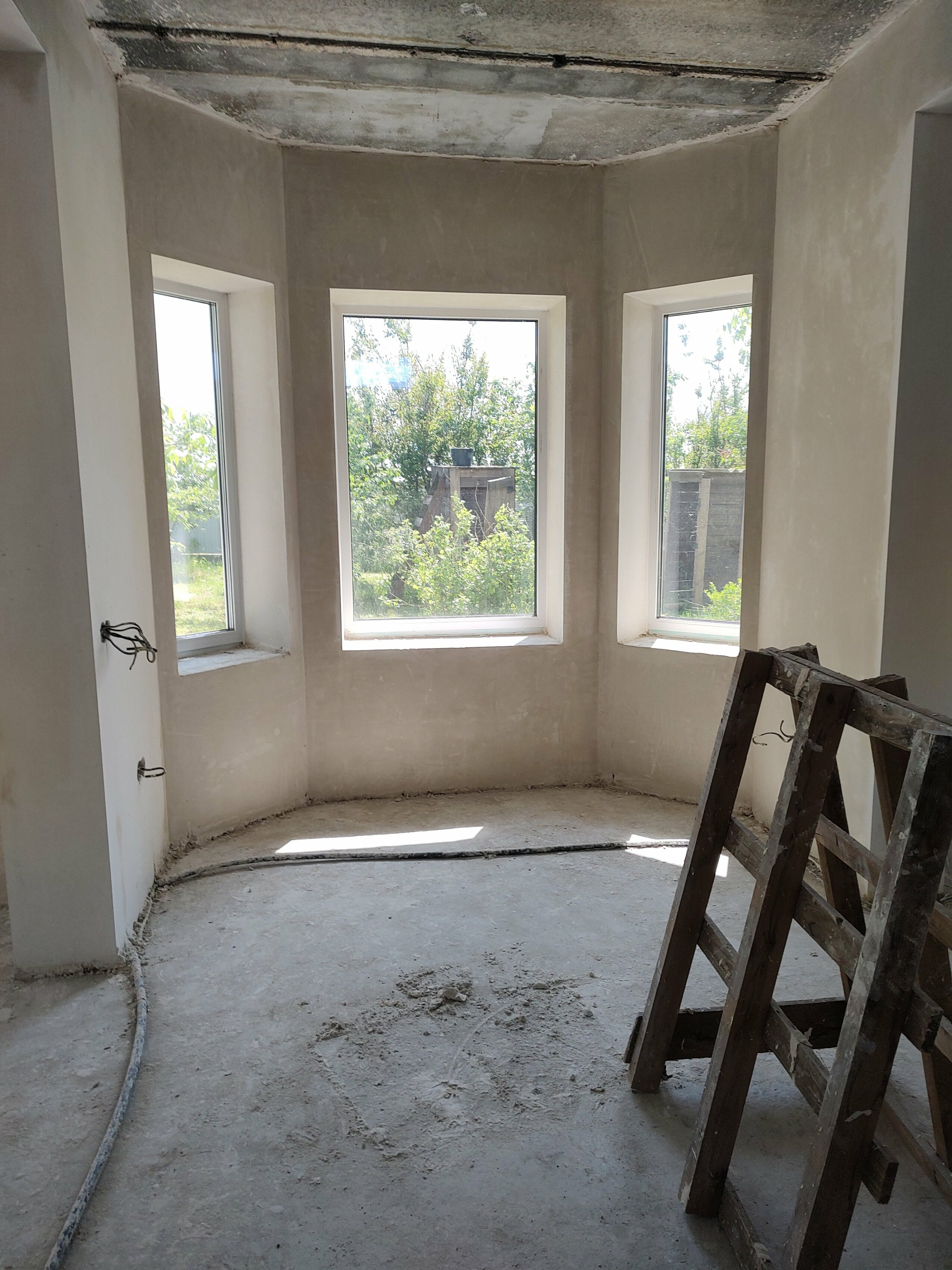

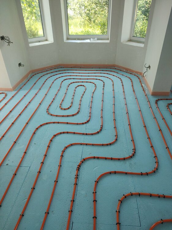

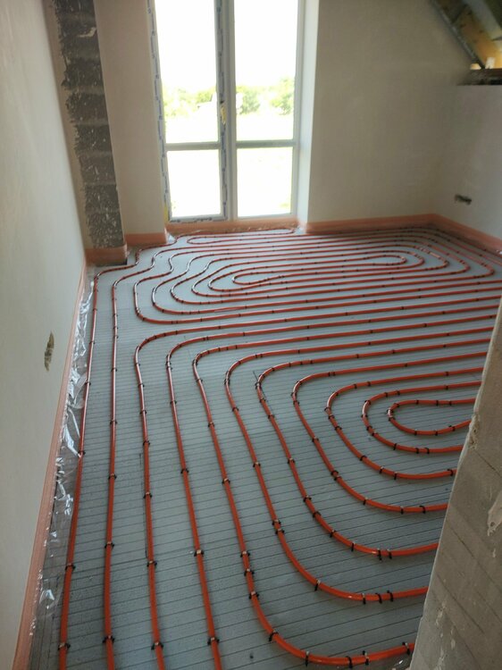

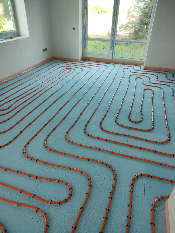

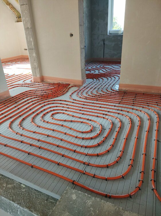

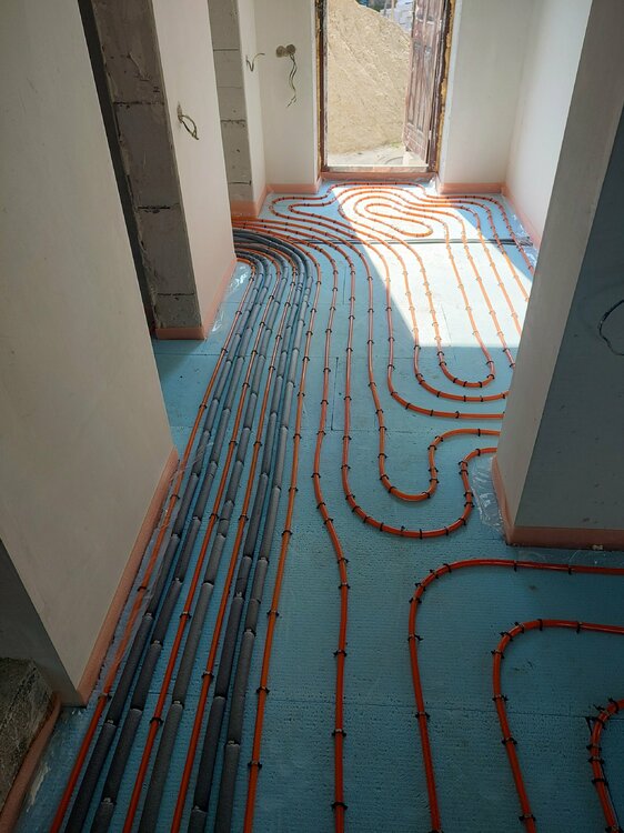

ЯД Опубліковано: 24 червня 2023 Автор Поділитись Опубліковано: 24 червня 2023 Апдейты За этот месяц сделали разводку воды, канализации, трубы ТП, сейчас сохнет стяжка. Огромное спасибо Сергею 31 и его команде за отличную работу. Тот момент, когда можно спокойно работать и не волноваться, чтобы в доме все сделали правильно. Очень рад, что работаю с Вами! Немного фоток 9 1 Посилання на коментар Поділитися на інших сайтах More sharing options...
BugS Опубліковано: 24 червня 2023 Поділитись Опубліковано: 24 червня 2023 Стяжка бетонна чи полусуха? Посилання на коментар Поділитися на інших сайтах More sharing options...
ЯД Опубліковано: 24 червня 2023 Автор Поділитись Опубліковано: 24 червня 2023 5 хвилин тому, BugS сказав: Стяжка бетонна чи полусуха? Полусухая. Пока искал исполнителей, спрашивал знакомых и знакомых знакомых, то получилось, что у кого сделали мокрую и хорошо - делал Мастерок)) но выборка по знакомым была не большая конечно. В итоге решил не рисковать и по отзывам кому как делали нашел бригаду на полусухую. Посмотрим как получится, предварительно не плохо) 1 1 Посилання на коментар Поділитися на інших сайтах More sharing options...
Фрай Опубліковано: 24 червня 2023 Поділитись Опубліковано: 24 червня 2023 Вопрос к сантехникам, зачем мотать тп везде? Вопрос не в экономии, разве можно греть ту же мебель под стенами? Тогда зачем? Посилання на коментар Поділитися на інших сайтах More sharing options...
normal Опубліковано: 24 червня 2023 Поділитись Опубліковано: 24 червня 2023 Ви міряли температуру працюючої тп та меблів? Взимку вони 23, а влітку 26 і вище Посилання на коментар Поділитися на інших сайтах More sharing options...
murava Опубліковано: 24 червня 2023 Поділитись Опубліковано: 24 червня 2023 1 час назад, Фрай сказал: Вопрос к сантехникам, зачем мотать тп везде? Вопрос не в экономии, разве можно греть ту же мебель под стенами? Тогда зачем? 1. Это нигде прямо не запрещено 2. Площади прямоугольной формы и без всяких обходов и выгибонов проще формировать, мотать и планировать. 1 Посилання на коментар Поділитися на інших сайтах More sharing options...
Фрай Опубліковано: 24 червня 2023 Поділитись Опубліковано: 24 червня 2023 Разве шо так, нет прямого запрета или рекомендаций, бо та же дсп-мебель при нагреве выделяет еще больше гадости и не думаю, что это хорошо для нее вообще. Посилання на коментар Поділитися на інших сайтах More sharing options...
blacktigra Опубліковано: 24 червня 2023 Поділитись Опубліковано: 24 червня 2023 1 час назад, Фрай сказал: Разве шо так, нет прямого запрета или рекомендаций, бо та же дсп-мебель при нагреве выделяет еще больше гадости и не думаю, что это хорошо для нее вообще. Там нема достатньо високої температури. Коли на меблі сонце потрапляє вони більше нагріваються ніж від теплої підлоги. А так це додатковий квадратний метр опалювального приладу. 3 Посилання на коментар Поділитися на інших сайтах More sharing options...
Фрай Опубліковано: 24 червня 2023 Поділитись Опубліковано: 24 червня 2023 Додатковий нагрів малою температурою через меблі? Мізер, не погоджусь. скоріше цей фактор 4 часа назад, murava сказал: Площади прямоугольной формы и без всяких обходов и выгибонов проще формировать, мотать и планировать. Посилання на коментар Поділитися на інших сайтах More sharing options...
murava Опубліковано: 24 червня 2023 Поділитись Опубліковано: 24 червня 2023 Не стоит сваливать на сложные и тайные задумки то, что можно оправдать простой ленью. Особенно в стройке. Посилання на коментар Поділитися на інших сайтах More sharing options...
ЯД Опубліковано: 24 червня 2023 Автор Поділитись Опубліковано: 24 червня 2023 6 годин тому, Фрай сказав: Вопрос к сантехникам, зачем мотать тп везде? Вопрос не в экономии, разве можно греть ту же мебель под стенами? Тогда зачем? Ну сильно мебель не нагреется от тп. Это не батарея, а особенно если посмотреть комменты людей с ТП зимой даже на ощупь не сильно теплый. Летом воздух иногда выше температуры поверхности пола зимой. А вообще, вы чтобы передвинуть шкаф/стол будете переносить ТП? Посилання на коментар Поділитися на інших сайтах More sharing options...
sly Опубліковано: 24 червня 2023 Поділитись Опубліковано: 24 червня 2023 (змінено) 2 часа назад, ЯД сказал: если посмотреть комменты людей с ТП зимой даже на ощупь не сильно теплый так и не будет водяной ТП "сильно теплый". Особенно, если расчеты сделаны верно и теплопотери самого дома в пределах допустимого. У меня температура поверхности пола зимой - около 28 градусов в морозы (в двух комнатах ламинат, потому выше поднимать не стоит). Температура тела человека - сами знаете, какая. В самом доме температуру ниже, чем 22,5 считаем некомфортной. Это электрополы, уложенные в плиточный клей - те могут фигачить так, что стоять будет некомфортно. Змінено 24 червня 2023 користувачем sly 1 Посилання на коментар Поділитися на інших сайтах More sharing options...
sly Опубліковано: 24 червня 2023 Поділитись Опубліковано: 24 червня 2023 8 часов назад, Фрай сказал: Вопрос к сантехникам, зачем мотать тп везде? я не сантехник. Если забыть про то, что чем больше поверхность "радиатора" - тем ниже его необходимая температура, при работе водяного ТП есть важный нюанс - он может работать как аккумулятор тепла. Смысл греть только часть аккумулятора? И эта аккумуляция весьма важный момент для комфорта. У меня по этой причине и внутренние стены из кирпича. И это замечательно - дом без отопление стоит ну очень долго. И эффективность камина гораздо выше, как бонус. 6 1 Посилання на коментар Поділитися на інших сайтах More sharing options...
Фрай Опубліковано: 24 червня 2023 Поділитись Опубліковано: 24 червня 2023 3 часа назад, ЯД сказал: А вообще, вы чтобы передвинуть шкаф/стол будете переносить ТП? Я за места мебели такой как кухня, шкафы, холодильник/морозильник и тп, то бишь заранее известные. И ваще, задавал вопрос, а не спорил. ) 1 Посилання на коментар Поділитися на інших сайтах More sharing options...
