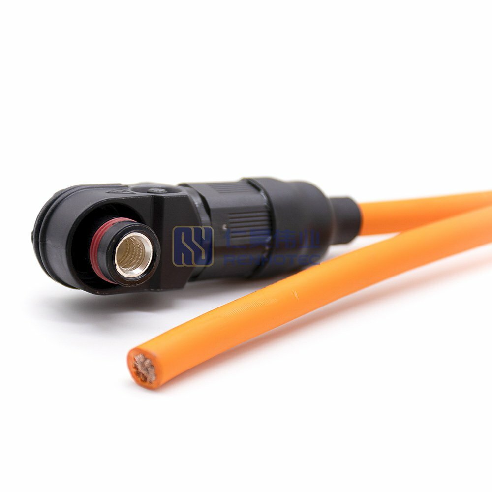

Добродії, а підкажіть де на Батьківщині купити силові конектори для АКБ інверторів, такі як на фото?
120 - 150 А мають вміти.
Якщо борн під різьбу, то сенсу немає городити щось проміжне. А більшість батарей саме така.
7 часов назад, porterlv сказал:
Я щось в гуглі не зміг сходу знайти.
Спитайте пана @Dalet, може він допоможе.
я коли шукав то тут нічого дешевше/розумніше ніж купити готові комплекти підключення від pylontech/dyness не знайшов, але там коннектори не розбірні (6awg 2м кабель). На алішке бачив окремо розбірні конектори але ціна якась абсолютно неадекватна
