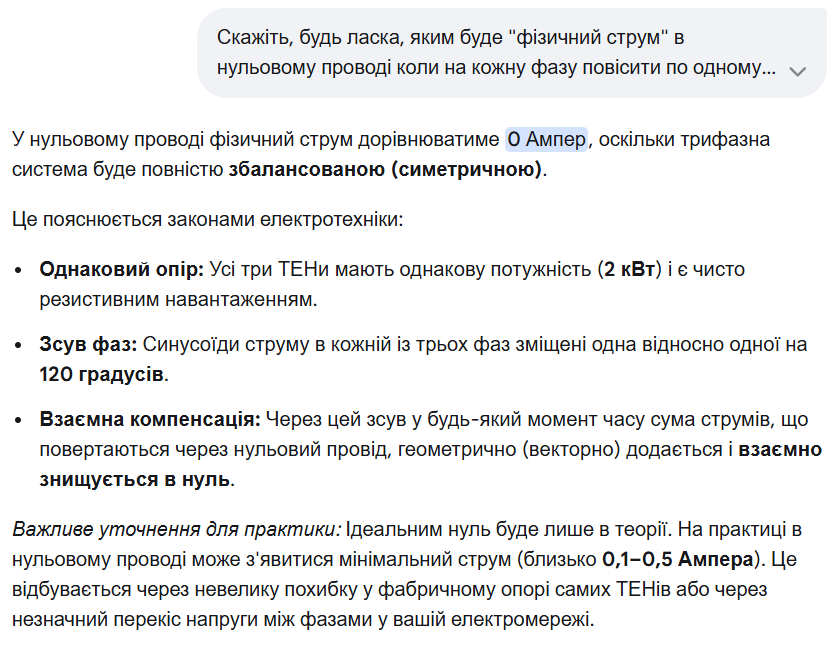

90BCO Опубліковано: 3 вересня Поділитись Опубліковано: 3 вересня 3 часа назад, Shturman1 сказал: в мене конкретне питання. Скажіть, будь ласка, яким буде "фізичний струм" в нульовому проводі коли на кожну фазу повісити по одному однаковому тену, скажімо, по 2 кВт? Посилання на коментар Поділитися на інших сайтах More sharing options...
ashim1990 Опубліковано: 3 вересня Поділитись Опубліковано: 3 вересня (змінено) 3 часа назад, 90BCO сказал: Але це неточно. Зараз Vladdi доведе. Собі.😉 Змінено 3 вересня користувачем ashim1990 1 Посилання на коментар Поділитися на інших сайтах More sharing options...
Chatter Опубліковано: 3 вересня Поділитись Опубліковано: 3 вересня 4 минуты назад, ashim1990 сказал: Але це неточно. Зараз Vladdi доведе. Собі. то він не в темі, що Vladdi є воздухан, substantia de pecae.daballum, що пітання було риторичне. 1 Посилання на коментар Поділитися на інших сайтах More sharing options...
Shturman1 Опубліковано: 4 вересня Поділитись Опубліковано: 4 вересня 12 часов назад, 90BCO сказал: 90BCO, це було питання до пана Vladdi. Але щось конкретної відповіді на конкретне питання від нього напевно не дочекаюсь. 1 Посилання на коментар Поділитися на інших сайтах More sharing options...
90BCO Опубліковано: 4 вересня Поділитись Опубліковано: 4 вересня 2 часа назад, Shturman1 сказал: 90BCO, це було питання до пана Vladdi. Але щось конкретної відповіді на конкретне питання від нього напевно не дочекаюсь. Мабуть, в нього немає підписки на ШІ... Посилання на коментар Поділитися на інших сайтах More sharing options...

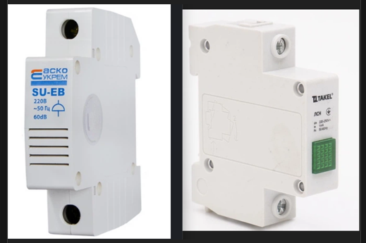

Nesnakomez Опубліковано: 6 вересня Поділитись Опубліковано: 6 вересня Какие на сегодня актуальны средства сигнализации наличия питания в сети? Например какой то настраиваемый зуммер на дин рейку или что то более прогрессивное, с передачей сигнала на смартфон. Посилання на коментар Поділитися на інших сайтах More sharing options...
standov Опубліковано: 10 вересня Поділитись Опубліковано: 10 вересня (змінено) В 06.09.2026 в 08:53, Nesnakomez сказал: Какие на сегодня актуальны средства сигнализации наличия питания в сети? Например какой то настраиваемый зуммер на дин рейку или что то более прогрессивное, с передачей сигнала на смартфон. шо ви маєте на увазі "прогресивне", нема нічого прогресивного у відсутності світла, в тому плані що локальні проблеми України яж ніяк на рухають світовий прогрес в розробці приладів які нікому окрім нас не потрібні. Лампочка/світлодіод на рейку вже достатньо прогресивно Змінено 10 вересня користувачем standov 1 1 Посилання на коментар Поділитися на інших сайтах More sharing options...
AnMig Опубліковано: 10 вересня Поділитись Опубліковано: 10 вересня (змінено) 06.09.2026 в 08:53, Nesnakomez сказав: Какие на сегодня актуальны средства сигнализации наличия питания в сети? Например какой то настраиваемый зуммер на дин рейку или что то более прогрессивное, с передачей сигнала на смартфон. у мене елементарний дзвінок і лампочка на дін рейку. Лампочка на випадок, якщо дзвінок вийде з ладу. До смартфону не підключається, бо нема потреби (єдина задача - це сповістити щоб виключити генератор і переключити 3-позиційний рубильник на мережу). Обидва підключені до звичайного автомата перед 3-позиційником. Прихований текст Змінено 10 вересня користувачем AnMig 1 Посилання на коментар Поділитися на інших сайтах More sharing options...

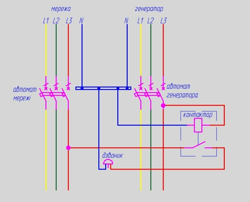

Shturman1 Опубліковано: 11 вересня Поділитись Опубліковано: 11 вересня В 06.09.2026 в 08:53, Nesnakomez сказал: Например какой то настраиваемый зуммер на дин рейку мені подобається така схема зі звоником 1 Посилання на коментар Поділитися на інших сайтах More sharing options...

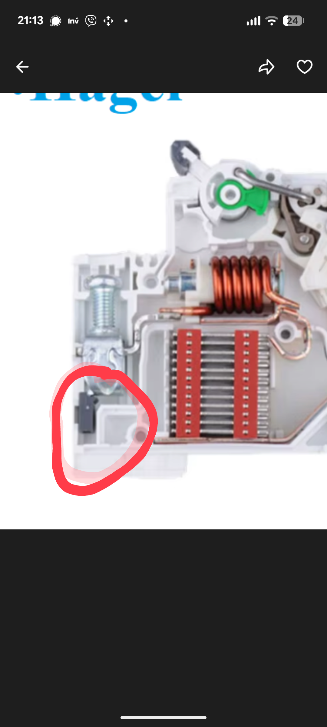

standov Опубліковано: 12 вересня Поділитись Опубліковано: 12 вересня Більше про понить, сьогодні працював з автоматами eti, так от вони без шторок на контактах, я не пам'ятаю як в них було раніше але ну це якась дичина, як в галімого китаю 1 Посилання на коментар Поділитися на інших сайтах More sharing options...
TaurosRMK Опубліковано: 12 вересня Поділитись Опубліковано: 12 вересня 1 година тому, standov сказав: без шторок на контактах А шо це таке і як виглядає? 1 Посилання на коментар Поділитися на інших сайтах More sharing options...
standov Опубліковано: 12 вересня Поділитись Опубліковано: 12 вересня 22 минуты назад, TaurosRMK сказал: А шо це таке і як виглядає? Ну це шторка на контактах ) щоб коли ти всовуєш наконечник то він всовувався лише куди треба а куди не треба не всовувася. В моїй уяві без шторки зараз лише галімий китай (здешевлення). Я сьогодні двічі випадково засовував накінечний під притиск, потім зняв автомат і "да ладно!" Посилання на коментар Поділитися на інших сайтах More sharing options...

standov Опубліковано: 12 вересня Поділитись Опубліковано: 12 вересня 39 минут назад, ЯД сказал: а у каких производителей она есть? Никогда не не видел) Та у всіх топ-брендів, хагера, шнайдера. Навіть сраний іек в якихось серіях кажуть вже є ) це базова штука жеж Посилання на коментар Поділитися на інших сайтах More sharing options...
standov Опубліковано: 12 вересня Поділитись Опубліковано: 12 вересня Шо в хозяйстві знайшов) Зліва направо - Іек, хагер, абб. 1 Посилання на коментар Поділитися на інших сайтах More sharing options...
ЯД Опубліковано: 12 вересня Поділитись Опубліковано: 12 вересня 1 хвилину тому, standov сказав: Та у всіх топ-брендів, хагера, шнайдера. Навіть сраний іек в якихось серіях кажуть вже є ) це базова штука жеж Ну у Хагега я не видел никаких шторок. Или я не понимаю как это должно выглядеть)) или отличаться от Китая.. 1 Посилання на коментар Поділитися на інших сайтах More sharing options...
standov Опубліковано: 12 вересня Поділитись Опубліковано: 12 вересня Только что, ЯД сказал: Ну у Хагега я не видел никаких шторок. Или я не понимаю как это должно выглядеть)) или отличаться от Китая.. Ну от вище подивіться, по центру це хагер. Першая моя картинка це теж хагер, там кусок логотипа навіть видно Посилання на коментар Поділитися на інших сайтах More sharing options...
