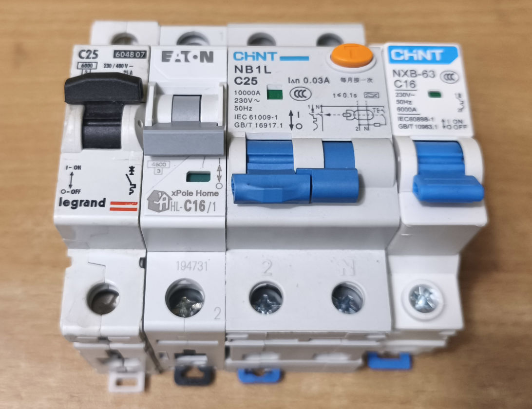

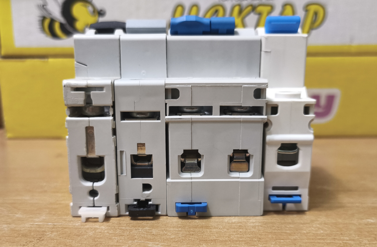

standov Опубліковано: 12 вересня Поділитись Опубліковано: 12 вересня 2 минуты назад, ЯД сказал: Хм, надо купить какой то галимый Китай для сравнения)) а то я не замечал никакой разницы например с е-некстом, который имхо галимый китай Отжеж, додав два китаеза ) (де - знайдіть самі 😉 1 Посилання на коментар Поділитися на інших сайтах More sharing options...
ЯД Опубліковано: 12 вересня Поділитись Опубліковано: 12 вересня Спасибо, терь понял)) не обращал раньше внимания Да, у е-некста тоже нема) Посилання на коментар Поділитися на інших сайтах More sharing options...
standov Опубліковано: 12 вересня Поділитись Опубліковано: 12 вересня Только что, ЯД сказал: Спасибо, терь понял)) не обращал раньше внимания Да, у е-некста тоже нема) Це штука відсутність якої прям дуже бісить коли багато крутити і нормальні бренди давно це зрозуміли, я прям дуже здивувався коли побачив що eti теж нема. Я eti мабуть штучні рази крутив раніше, і якост раніше не звертав уваги (бо мабуть були) а тут прям бісило, навіть подумав що може якийсь контрафакт але магаз не перший раз купляю, перевірений. 2 Посилання на коментар Поділитися на інших сайтах More sharing options...
TaurosRMK Опубліковано: 12 вересня Поділитись Опубліковано: 12 вересня (змінено) 2 години тому, standov сказав: додав два китаеза ) (де - знайдіть самі /// шукаю автомати посеред ночі /// Тут також наче два китайці, а два ні. Вгадайте де. Прихований текст Все вірно, галімий китайськи Legrand 😅 Прихований текст ПЗВ Geya Ці також мають Змінено 12 вересня користувачем TaurosRMK 1 Посилання на коментар Поділитися на інших сайтах More sharing options...
standov Опубліковано: 12 вересня Поділитись Опубліковано: 12 вересня Гівняний у вас якийсь легран ))) щоб ви ще вночі робили Посилання на коментар Поділитися на інших сайтах More sharing options...

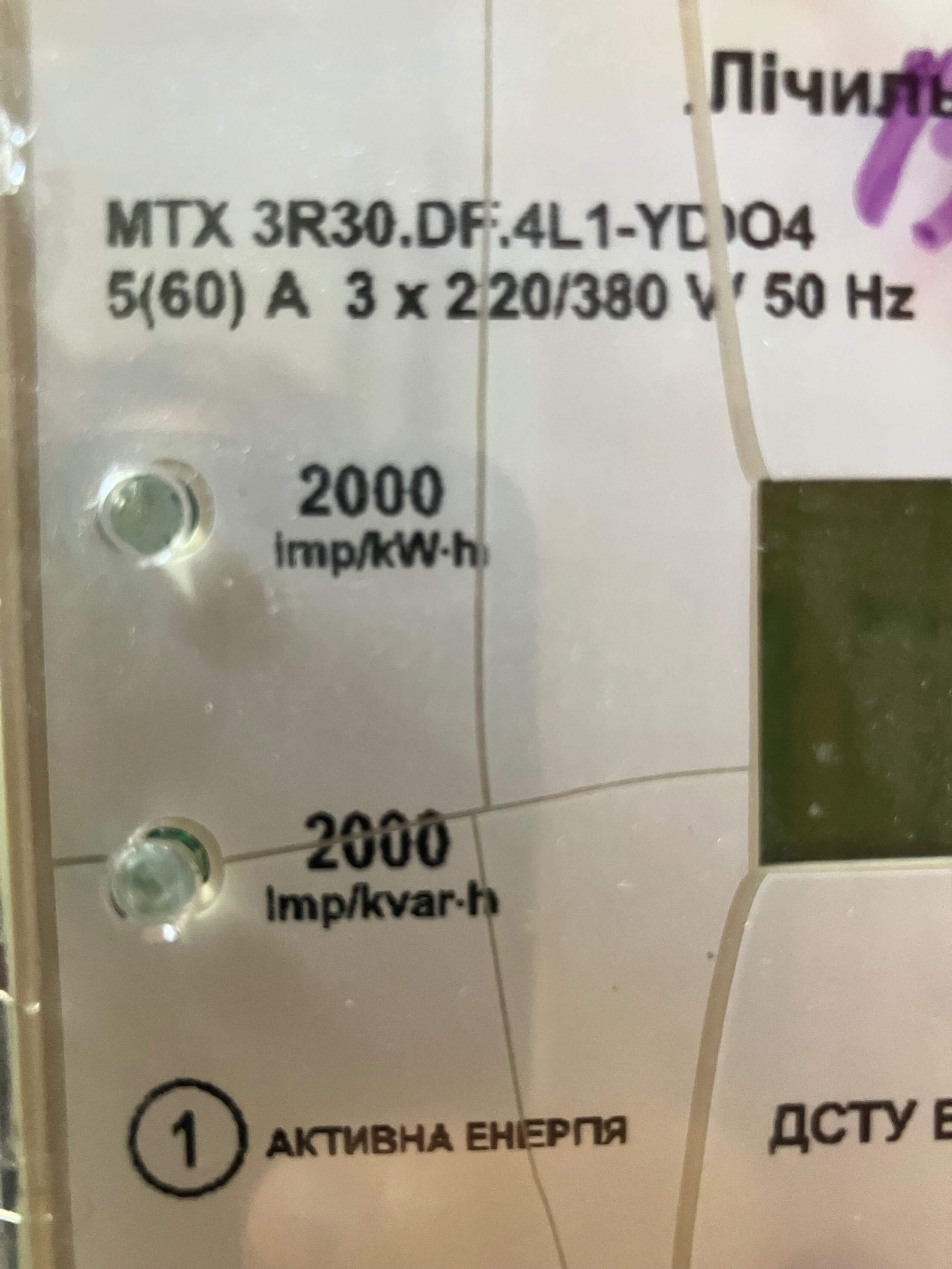

Дорофеев Сергей Опубліковано: 15 вересня Поділитись Опубліковано: 15 вересня Тут вопрос к уважаемым теоретиками: Трехфазный счетчик. Самый обыкновенный, электронный. Для внутреннего учета, без отношения к РЭС. Можно ли, не меняя его, как то добавить приблуду чтобы определить даже не количество кВт, а процент его работы днем и ночью? В нем есть выхода какие то не задействованные. Сейчас процент определяют +/- трамвайная остановка. Если удастся определять +/- хотя бы квартал - уже будет прогресс. Условия: счетчик не менять, интернета нет. Посилання на коментар Поділитися на інших сайтах More sharing options...
porterlv Опубліковано: 15 вересня Поділитись Опубліковано: 15 вересня 1 година тому, Дорофеев Сергей сказав: Самый обыкновенный, электронный. На ньому так і написано? А ви смішний... Я теж спробую. Можна доставити таймер, контактор і "Самый обыкновенный". Контактор по таймеру перемикатиме лічильники. Один рахуватиме день а другий ніч. Умова "счетчик не менять" дотримана. Але дупою чую, ви ідею не підтримаєте 2 1 Посилання на коментар Поділитися на інших сайтах More sharing options...
Дорофеев Сергей Опубліковано: 15 вересня Поділитись Опубліковано: 15 вересня 35 минут назад, porterlv сказал: Але дупою чую, ви ідею не підтримаєте Ошибаетесь. Принимаем как первый вариант (на крайний случай) Посилання на коментар Поділитися на інших сайтах More sharing options...
АлександрБ. Опубліковано: 15 вересня Поділитись Опубліковано: 15 вересня 2 часа назад, porterlv сказал: А ви смішний... Можливо, Сергій мав на увазі наступне: 1. Якщо у лічильника даної моделі є якісь входи/входи (з його слів), то, логічно, що лічильник розрахований на "спілкування" із якимось зовнішнім "чорним ящиком". Назвемо його, умовно, тестером, або сервісним пультом. Який вміє розмовляти з внутрішнім мозжечком лічильника. Тоді можна витягувати з лічильника будь-яку телеметричну інформацію. 2. Чи можливо самостійно : - або придбати оригінальний пульт, - або зробити/зкомпонувати аналог або замінник пульта. Це моє бачення, можливо, я помиляюся. 1 Посилання на коментар Поділитися на інших сайтах More sharing options...
porterlv Опубліковано: 15 вересня Поділитись Опубліковано: 15 вересня 29 хвилин тому, АлександрБ. сказав: Тоді можна витягувати з лічильника Куди ви поспішаєте? Спочатку, треба вгадати повну модель лічильнка. 3 Посилання на коментар Поділитися на інших сайтах More sharing options...
porterlv Опубліковано: 15 вересня Поділитись Опубліковано: 15 вересня 2 години тому, Дорофеев Сергей сказав: Принимаем как первый вариант Так дурня жеш... Таки що мішає поміняти не пломбований лічильник на двотаривний з базару чи послідовно з ним поставити любу китайську вундервафлю з потрібним функціоналом? Посилання на коментар Поділитися на інших сайтах More sharing options...
АлександрБ. Опубліковано: 15 вересня Поділитись Опубліковано: 15 вересня 1 минуту назад, porterlv сказал: Спочатку, треба вгадати повну модель лічильнка. Йой ! Намьёк пойнял. Посилання на коментар Поділитися на інших сайтах More sharing options...
