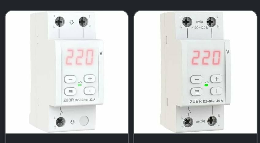

AnMig Опубліковано: 6 жовтня Поділитись Опубліковано: 6 жовтня В інструкції до реле напруги Zubr є дві схеми підключення: 1) з транзитом нуля через РН (нуль ввійшов - нуль вийшов), і 2) без транзиту нуля через РН. Для чого потрібна схема без транзиту нуля? Посилання на коментар Поділитися на інших сайтах More sharing options...
Shturman1 Опубліковано: 6 жовтня Поділитись Опубліковано: 6 жовтня для роботи реле нуль достатньо лише подати з нульової шинки щита. 1 Посилання на коментар Поділитися на інших сайтах More sharing options...
SantehnikPPR100 Опубліковано: 6 жовтня Поділитись Опубліковано: 6 жовтня 56 минут назад, AnMig сказал: Для чого потрібна схема без транзиту нуля? просто зайве з'єднання яке можна вилучити 1 Посилання на коментар Поділитися на інших сайтах More sharing options...

standov Опубліковано: 7 жовтня Поділитись Опубліковано: 7 жовтня (змінено) В 06.10.2026 в 09:03, AnMig сказал: В інструкції до реле напруги Zubr є дві схеми підключення: 1) з транзитом нуля через РН (нуль ввійшов - нуль вийшов), і 2) без транзиту нуля через РН. Для чого потрібна схема без транзиту нуля? Зубр в середині нуль не розриває за жодних обставин, там просто перемичка між нульовими полюсами, тому з тз загальної надійності взагалі його не заводити в зубр, але нуль потрібен для роботи схеми зубра (напруга фази детектиться відносно того нуля) тому можна без проблем завести силову фазу і відносно тонкий нуль чисто під струм самого зубра ( долі ампера) а силовий нуль взяти з загальної шини. Але буває так що чисто *зручніше*, особливо в однофазних простих щитах, "протягнути" через зубр, тому схем дві. Але все-ж потенційно більш надійна схема без нуля через зубр і багато РН не мають четвертої клеми. Змінено 7 жовтня користувачем standov 2 2 Посилання на коментар Поділитися на інших сайтах More sharing options...

Pazan Опубліковано: 7 жовтня Поділитись Опубліковано: 7 жовтня 06.10.2026 в 09:03, AnMig сказав: є дві схеми підключення Яка це модель Зубра? У мене Zubr 63t. Там тільки одна схема Посилання на коментар Поділитися на інших сайтах More sharing options...
SantehnikPPR100 Опубліковано: 7 жовтня Поділитись Опубліковано: 7 жовтня уже не производят на 4 колодки но купить еще можно, название не меняли. Посилання на коментар Поділитися на інших сайтах More sharing options...
standov Опубліковано: 7 жовтня Поділитись Опубліковано: 7 жовтня 25 минут назад, SantehnikPPR100 сказал: уже не производят на 4 колодки но купить еще можно, название не меняли. не то шоб слідкував за актуальністю, але вузькі моделі, де клеми з обох боків на 4 наче завжди були, а ті шо широкі де знизу там 3 Посилання на коментар Поділитися на інших сайтах More sharing options...
SantehnikPPR100 Опубліковано: 7 жовтня Поділитись Опубліковано: 7 жовтня 1 Посилання на коментар Поділитися на інших сайтах More sharing options...
AnMig Опубліковано: 7 жовтня Поділитись Опубліковано: 7 жовтня 3 години тому, Pazan сказав: Яка це модель Зубра? У мене Zubr 63t. Там тільки одна схема Zubr D2-63. Та це я тупонув просто. Маю дурну звичку: перед початком роботи з чимось читати інструкцію. А там є 2 схеми підключення, та немає внутрішньої схеми. От і почав ламати голову: ШІ каже - для зручності, а мені цього не достатньо, от і спитав тут. А виявилося, що треба не інструкції читати, а спуститися в гараж, відкопати цього зубра і просто подивитися на нього 😄. Там чорним по білому намальовано, що нуль не розривається. А потім і зрозуміло стало чому в інструкції написано "транзит" 1 Посилання на коментар Поділитися на інших сайтах More sharing options...

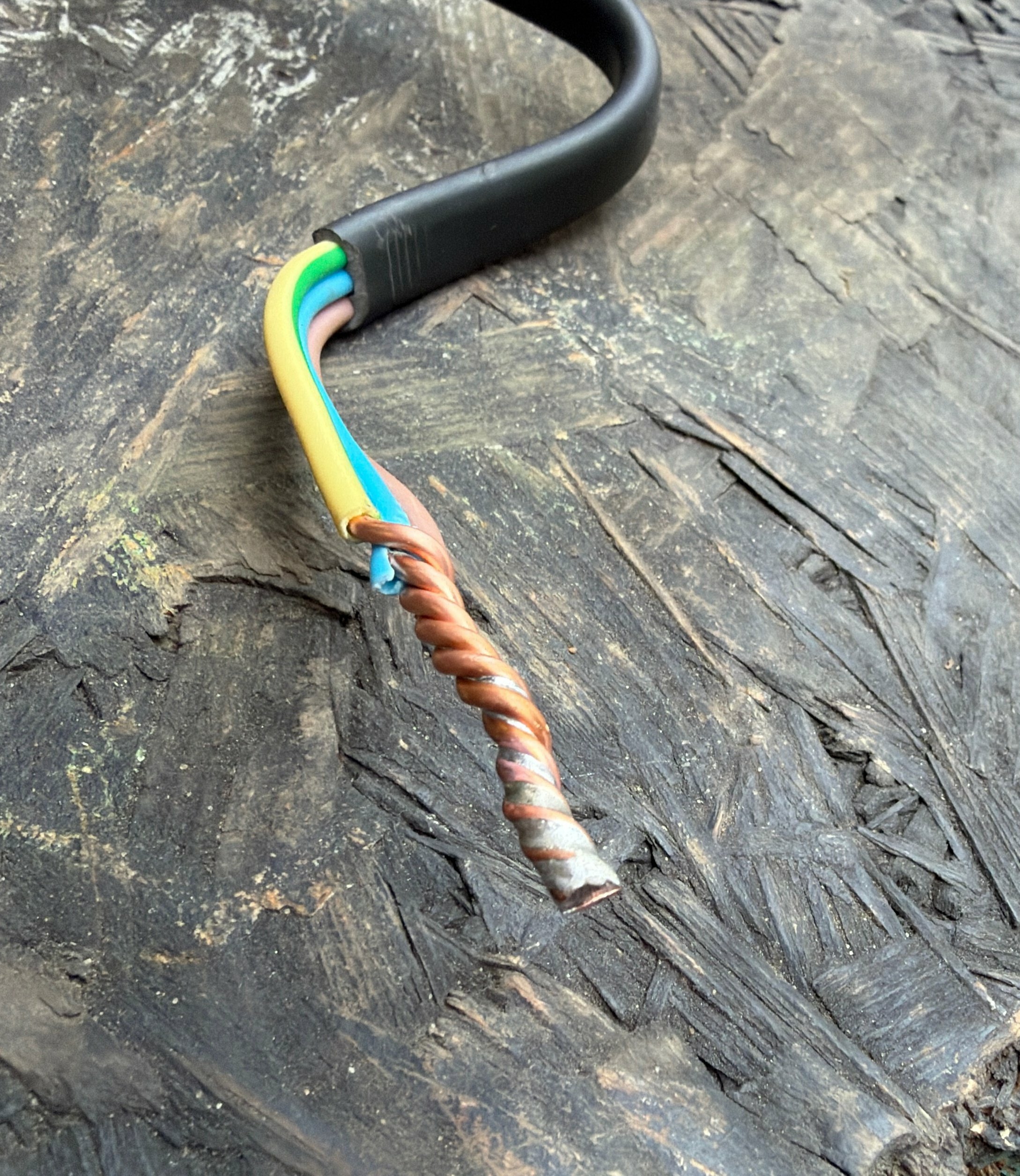

makita Опубліковано: В неділю в 15:37 Поділитись Опубліковано: В неділю в 15:37 Вітаю. Про гільзи знаю. Таке зєднання як на фото в необслуговувану коробку можна? Посилання на коментар Поділитися на інших сайтах More sharing options...
DimaF Опубліковано: В неділю в 15:55 Поділитись Опубліковано: В неділю в 15:55 18 минут назад, makita сказал: Таке зєднання як на фото в необслуговувану коробку можна? Две фазы и земля замкнуты!?) 1 1 1 Посилання на коментар Поділитися на інших сайтах More sharing options...
