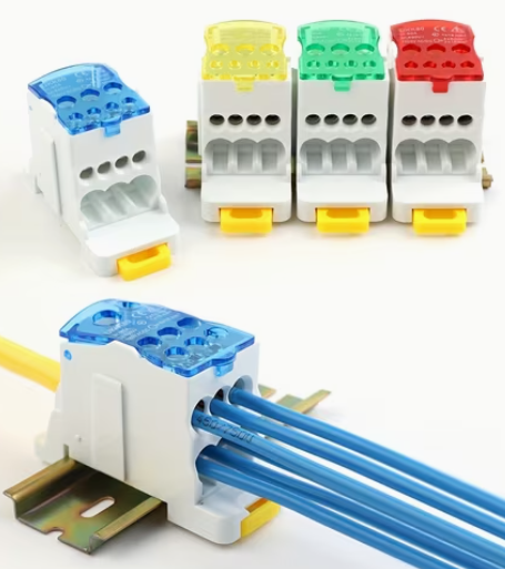

90BCO Опубліковано: 3 години тому Поділитись Опубліковано: 3 години тому 2 часа назад, Shturman1 сказал: Спойлер Нормальне рішення, але не дуже універсальне. Через клемник-розгалуджувач можна ж за потреби ще додати споживачів. ІМХО. 1 Посилання на коментар Поділитися на інших сайтах More sharing options...

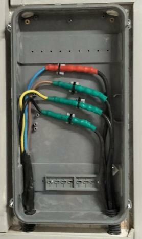

TaurosRMK Опубліковано: 3 години тому Поділитись Опубліковано: 3 години тому 14 хвилин тому, beavis сказав: та думаю саме в ній. По цій же причині ви не тягнете мідь 3*4 чи 3*2.5 в гофрі по тому тросу вам тіки гільзи стануть ще у вартість СІПу, наприклад Ну... Різниця між просто СІП і мідь+гофра напевно трохи є, хоча спеціально не рахував 🤔 тому і подумав про СІП і зразу розраховував на 16 мм2, навіть гільзи вже купив. Але ще справа до цього не дійшла. В цілому може і дійсно простіше буде 2х4 мідь, бо земля вже прокладена окремо. Менше переходів і додаткових елементів. Хм... 🤔 1 Посилання на коментар Поділитися на інших сайтах More sharing options...
90BCO Опубліковано: 3 години тому Поділитись Опубліковано: 3 години тому 4 минуты назад, TaurosRMK сказал: Ну... Різниця між просто СІП і мідь+гофра напевно трохи є, хоча спеціально не рахував 🤔 тому і подумав про СІП... Менше переходів і додаткових елементів. Хм... 🤔 Якщо узяти середньостатистичну обв,язку гібридного інвертора + ще розводка по будинку, то яб вже не парився щодо "переходів і додаткових елементів"... 1 Посилання на коментар Поділитися на інших сайтах More sharing options...

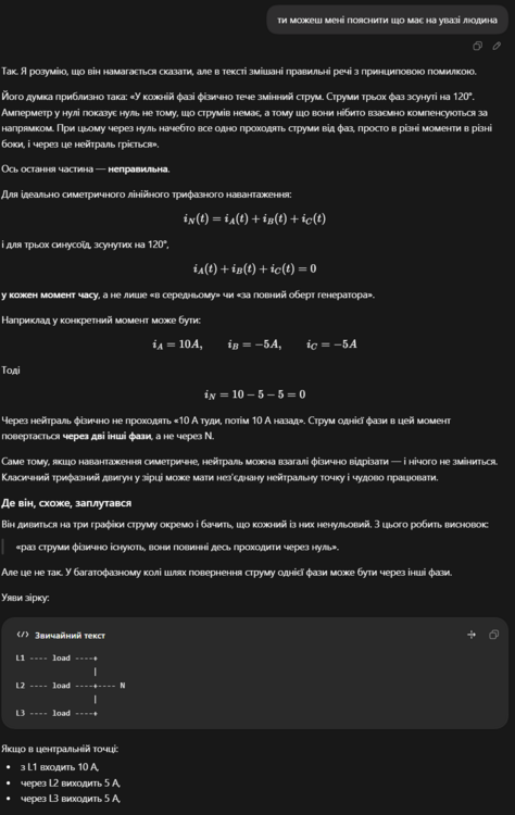

Vladdi Опубліковано: 2 години тому Поділитись Опубліковано: 2 години тому 5 часов назад, Shturman1 сказал: Скажіть, будь ласка, яким буде "фізичний струм" в нульовому проводі коли на кожну фазу повісити по одному однаковому тену, скажімо, по 2 кВт?". Фізичний струм в кожній фазі в кожний момент часу буде відповідати стандартній формулі, де в чисельнику потужність, в знаменнику корінь з 3 помножений на напругу та косінус фі. Але вектор кожного струму відрізняється на 120 градусів один відносно іншого. Таким чином (в ідеальному випадку) маємо таку ж картинку струмів, як і картинка графіків напруг. Достатньо просто подивитись на відповідні синусоїди, щоб побачити, що в кожний момент часу струми зовсім не нульові, в нашому випадку вони зростають і спадають у всіх фазах так же, як і напруги, із зсувом у 120 градусів один відносно іншого. За один повний оберт ротора генератора отримуємо повернення в початкову точку, саме це і показує амперметр. Але, повторююсь, це не означає відсутності фізичних струмів, просто при трьох ідеальних навантаженнях фізичний струм нульового дроту в кожний момент часу не перевищить пікового значення струму кожної фази. Це також пояснює, чому для звичайних підключень не можна використовувати старі типи кабелів з радянських часів, коли заради економії випускали кабелі із зменшеним перерізом нульового дроту. Але ті кабелі використовували у промисловості для підключень основних потужних струмоприймачів за схемою "трикутник" (станки та приводи), а споживачі в петлі "фаза-нуль" були невеликі за кількістю та малопотужні. Також це пояснює, чому, незважаючи на рівність піку струмів, першими в рівних умовах виходять з ладу саме нульові підключення звичайних споживачів (не трикутників). Якщо ще раз уважно подивитесь на графіки, то зрозумієте, що сумарний час проходження струмів різної величини та напрямків в нульовому дроті схеми "зірка" найдовший з усіх інших в трифазній системі. Саме тому, незважаючи на начебто рівну фізичну величину, це призводить до більшого нагріву саме нульового контакту, який і відгорить першим. Посилання на коментар Поділитися на інших сайтах More sharing options...

standov Опубліковано: 46 хвилин тому Поділитись Опубліковано: 46 хвилин тому 2 часа назад, Vladdi сказал: Знову двійка, сідай. Від'єднання нульового дроту в трифазній системі у підключених струмоприймачів за схемою "зірка" це аварійний режим. Яка буде напруга між фазами, розумнику? Перш ніж вкидати дурню треба хоть щось прочитати. а яка буде? ПС. хоча чого я ото, два то два 2 часа назад, Vladdi сказал: Фізичний струм в кожній фазі в кожний момент часу буде відповідати стандартній формулі, де в чисельнику потужність, в знаменнику корінь з 3 помножений на напругу та косінус фі. Але вектор кожного струму відрізняється на 120 градусів один відносно іншого. Таким чином (в ідеальному випадку) маємо таку ж картинку струмів, як і картинка графіків напруг. Достатньо просто подивитись на відповідні синусоїди, щоб побачити, що в кожний момент часу струми зовсім не нульові, в нашому випадку вони зростають і спадають у всіх фазах так же, як і напруги, із зсувом у 120 градусів один відносно іншого. За один повний оберт ротора генератора отримуємо повернення в початкову точку, саме це і показує амперметр. Але, повторююсь, це не означає відсутності фізичних струмів, просто при трьох ідеальних навантаженнях фізичний струм нульового дроту в кожний момент часу не перевищить пікового значення струму кожної фази. Це також пояснює, чому для звичайних підключень не можна використовувати старі типи кабелів з радянських часів, коли заради економії випускали кабелі із зменшеним перерізом нульового дроту. Але ті кабелі використовували у промисловості для підключень основних потужних струмоприймачів за схемою "трикутник" (станки та приводи), а споживачі в петлі "фаза-нуль" були невеликі за кількістю та малопотужні. Також це пояснює, чому, незважаючи на рівність піку струмів, першими в рівних умовах виходять з ладу саме нульові підключення звичайних споживачів (не трикутників). Якщо ще раз уважно подивитесь на графіки, то зрозумієте, що сумарний час проходження струмів різної величини та напрямків в нульовому дроті схеми "зірка" найдовший з усіх інших в трифазній системі. Саме тому, незважаючи на начебто рівну фізичну величину, це призводить до більшого нагріву саме нульового контакту, який і відгорить першим. я вірно вас зрозумів, сенсею, там в нульовому провіднику для кожної синусоїди якийсь власний маршрут передбачено? Посилання на коментар Поділитися на інших сайтах More sharing options...
standov Опубліковано: 42 хвилини тому Поділитись Опубліковано: 42 хвилини тому 2 часа назад, Vladdi сказал: Якщо ще раз уважно подивитесь на графіки, то зрозумієте, що сумарний час проходження струмів різної величини та напрямків в нульовому дроті схеми "зірка" найдовший якщо чесно, все моє внутрішне відчуття протестує і каже "тебе найоть" але, оскільки, мозок не зрозумів шо значить ця фраза то навіть склажно так одразу зромуіти в чому саме. Посилання на коментар Поділитися на інших сайтах More sharing options...

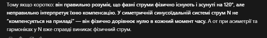

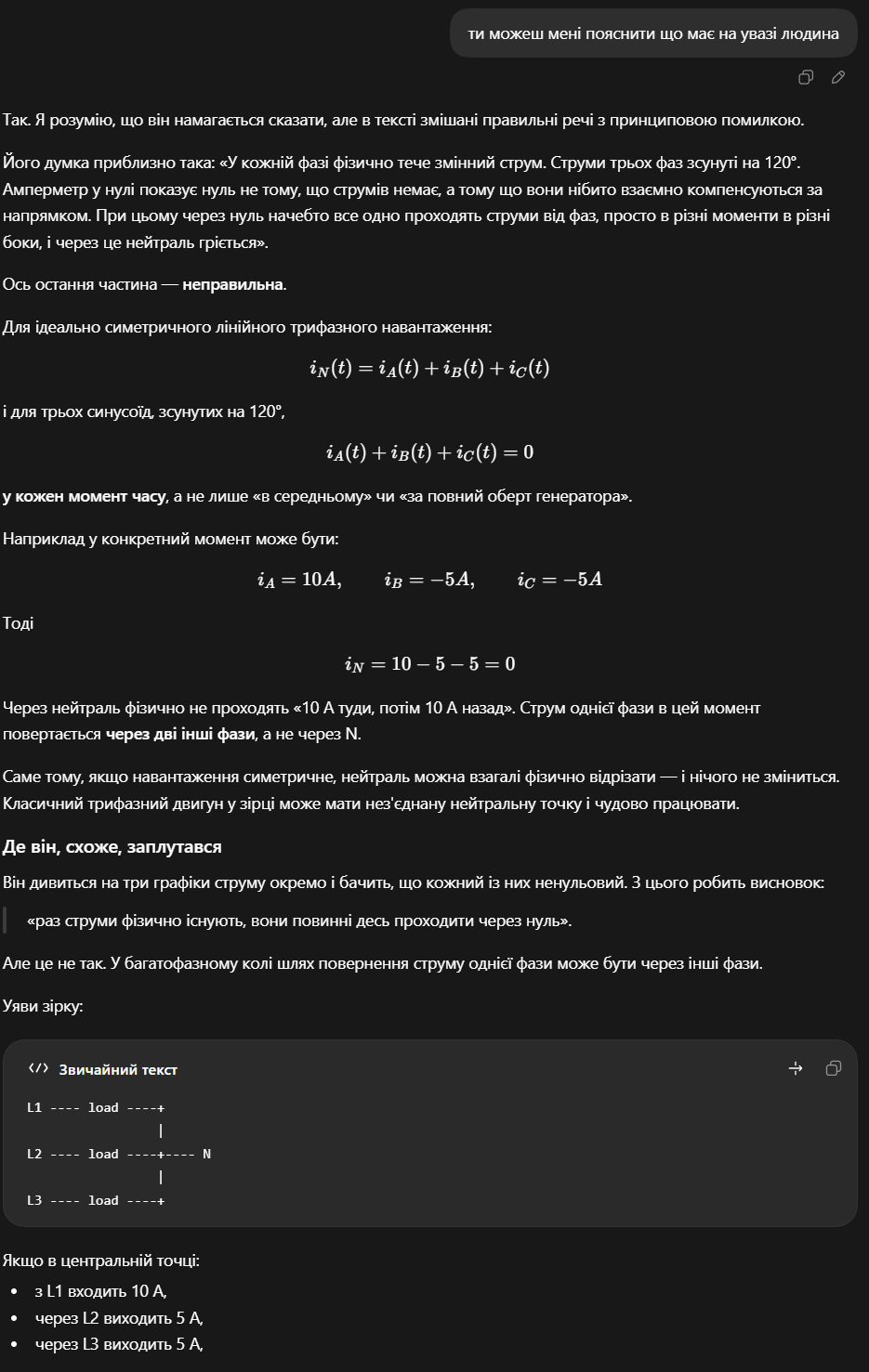

standov Опубліковано: 35 хвилин тому Поділитись Опубліковано: 35 хвилин тому Жипітя теж каже шо якась фігня Посилання на коментар Поділитися на інших сайтах More sharing options...
