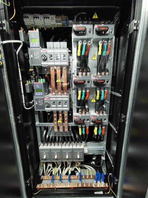

Mystery Опубліковано: 7 листопада 2025 Поділитись Опубліковано: 7 листопада 2025 (змінено) Хочу перенести лічильник в квартирі у сторону Підскажіть, в середині 3 кімнатної квартири київській несуча цегляна стіна між сусідами (товщина здається 40 см), в стіні вбудований лічильник і пробки, хочу перенести лічильник нижче в щит 57х51 см розміром, до якого прокладу нові дроти зі всіх кімнат. Підкажіть де краще на ваш погляд стіну вирізати під щит, бо чув наче ДТЕК дозволяє лічильник перемістити максимум на 50 см від встановленого початкового місця, не зрозуміло звідки вони міряють і чи не причепляться якщо буде на 5-10 см далі? Змінено 7 листопада 2025 користувачем Mystery 1 Посилання на коментар Поділитися на інших сайтах More sharing options...
Energon Опубліковано: 7 листопада 2025 Поділитись Опубліковано: 7 листопада 2025 21 минуту назад, Mystery сказал: Хочу перенести лічильник в квартирі у сторону Підскажіть, в середині 3 кімнатної квартири київській несуча цегляна стіна між сусідами (товщина здається 40 см), в стіні вбудований лічильник і пробки, хочу перенести лічильник нижче в щит 57х51 см розміром, до якого прокладу нові дроти зі всіх кімнат. Підкажіть де краще на ваш погляд стіну вирізати під щит, бо чув наче ДТЕК дозволяє лічильник перемістити максимум на 50 см від встановленого початкового місця, не зрозуміло звідки вони міряють і чи не причепляться якщо буде на 5-10 см далі? Заберіть цей страшний щит. Можно зробити ось так. Буде куди естетичніше. 4 1 Посилання на коментар Поділитися на інших сайтах More sharing options...
